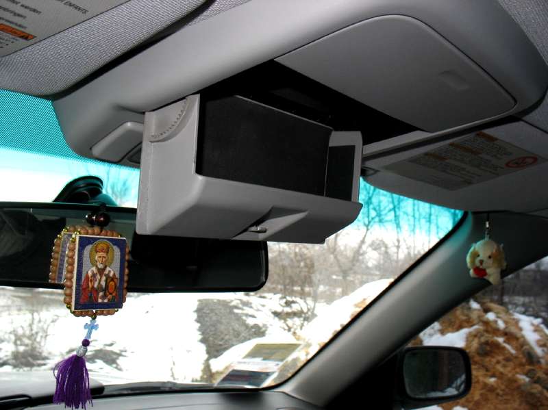

Собираюсь инсталировать CarPC, есть идея встроить 8" моник в перед в торпеду вместо бордачка будет неподвижным, а 7" в очёчник. Выезд и въезд моника как сделать уже идея есть, а вот чтоб крышка за ним закрылась ни как не додумаю, микро движки использовать планирую от электро зеркал, на рынке их много и они на 12Вольт, направляющие от мебели (шариковые) они самые компактные. Принцып выезда монитора взят у городского автобуса (как дверь закрывается одностворчятая). А вот крышку за монитором закрывать незнаю как сделать, хотелось бы простой вариант придумать, использовать тотже движок или систему рычагов может какую. Есть идеи поделитесь. Толщина корпуса монитора 2см, если отделить матрйцу от платы управления то корпус получится толщиной 1см и оставить второй отсек для очков. Корпус планирую из нержавейки 1мм, механизм редукторный (2 шестерни). Вот фото куда планируется инсталировать 7" монитор. поширине встает как раз, а по длине монитор выезжать за край крышки в низ порядка 1-1.5 см. должен, второй отсек планирую заглушить.

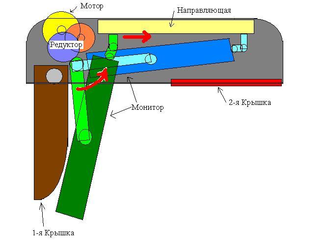

телепатией не все обладают, как ты планируешь задействовать движок? сколько движков?
чтобы задействовать "тот-же" необходимо хотябы знать, как он уже задействован.
самый простой способ - резинка или пружина.

Все пока в стадии разработки. Вот приблизительно сваял (художник из меня тот ещё). Движок небольшой размер 2 х 2.5 х 1.5 мм (длина х ширина х толщина). Редуктор пока неопределен.

У тебя я так понимаю субару форестер! Сам думал как приделать. Родилась идея что отсоединить второй очечник (под который ты хочешь моник втаскивать) и использовать его как крышку к монику. Таким образом крышки приделаны намертво к спинке моника, не нужна конструкция для подъема. можно просто рукой на место задвигать, лишь бы держала штатная защелка

При такой конструкции масивность будет больше и обзорность ухудшится. У меня монитор 7". То что Ты предлагаешь это больше для 8"-10" подойдет.

В принципе, конструкцию можно изготовить с использованием сервомашинок - одну, помощнее, на экран (типа http://www.pilotage-rc.ru/catalogue/75_/75_40/RC9317/); вторую, на крышку поменьше (типа http://www.pilotage-rc.ru/catalogue/75_/75_10/RC5746/).
В чем преимущество - нет проблем с редуктором: он уже встроен в сервомашинку, примитивная схема управления. Для синхронизации работы машинок можно использовать микрики.
