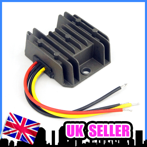

4. DC/DC преобразователь 8-30v in - 5V 5A Out - 18$

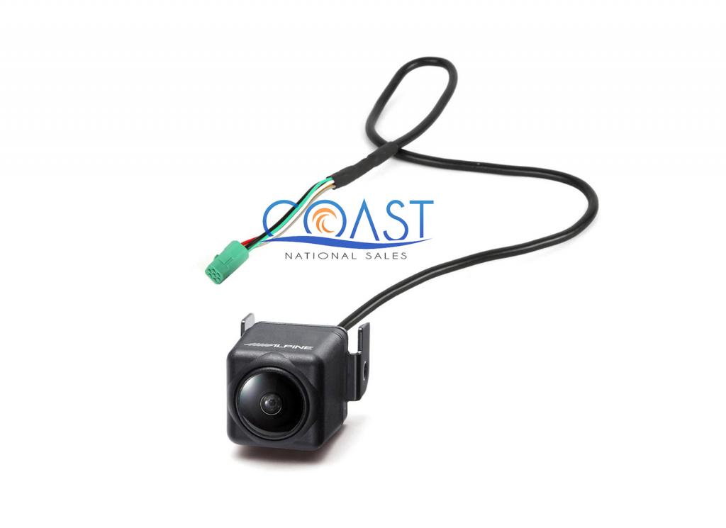

6. Камера заднего вида ALPINE HCE-C155 190 DEGREE WIDE - 204$

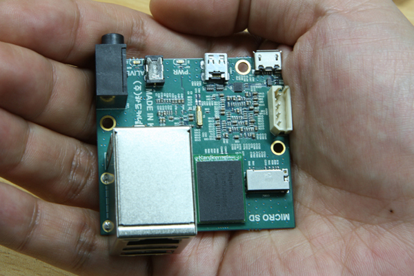

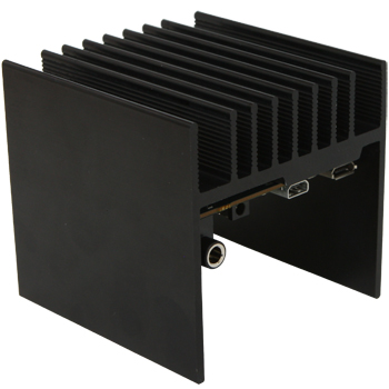

1. Брал у друга разбри-пи, но понял что на нем не посторишь нормальную систему из-за отсутствия работающего андройда. Путем гугления и хабрения остановился на odroid, решил что U2 мне будет достаточно. Тем более что нормальный андройд с открытыми исходниками всего. Заказал и ни чуть не жалею.

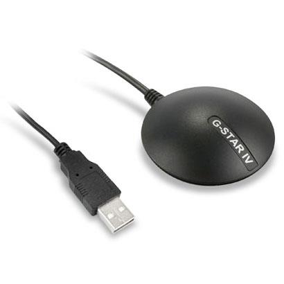

3. Выбрал самый дешевый на чипе SirfStar 4 c usb
4. Закрытый корпус и хороший ток.

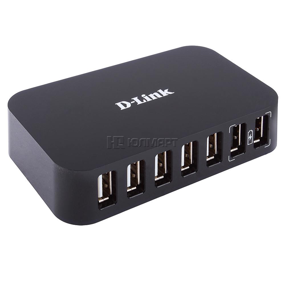

5. Решил взять решение по которому хорошие отзывы и на этом сайте видел.
6. Дороговато за камеру, хвалят. Надеюсь не подведет.

1. ODROID-U2 Android 4.1 Beta-1.7 update file for SD/eMMC
Уже больше года как перешел на прошивки от Voodik, сейчас стоит CM-12.1 Android 5.1.1 Lollipop for ODROID-U3

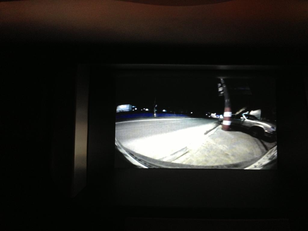

Сейчас все на этапе установки. Доделываю камеру заднего вида. Тяжело далась протяжка по задней двери, особенно гофре. Закрепил матрицу в родной рамке с помощью клеевого пистолета по периметру.
UPD, установил все в машину, все работает, но придется переделывать крепление матрицы тк термпоклей не выдержал веса матрицы, буду делать железное крепление.
UPD2, переделал крепление, теперь металлические планочки соеденены с пластиком меленькими саморезами, теперь точно не вывалится)))
Добавил фотографий как выглядит в машине и как показывает камера.

Зачем такая дорогая камера, да еще и NTSC?

возможно это моя ошибка, к китайским камерам за 30$ отношусь с недоверием, ну в ntsc ничего особо плохого нет

камера - да, треть бюджета ...
смутило про неё вот что
Approximate Angle of field: horizontal 190°, vertical 150°
Field Angle: 127°(H) and 101°(V)
В детстве, чтобы маленький Змей Горыныч был как все, мама заплетала его в косичку

Хмм я собственно из двух выбирал одна HCE-C115 - Угол поля зрения: по горизонтали = 127°, по вертикали = 101°
и которую купил hce-c155 - Угол поля зрения: по горизонтали =190°,по вертикали =150°
Так что непонятно может просто описалово не совпадает.

Сообщение от Different234 Посмотреть сообщение
А можно картинку с нее, чтоб убедиться, что реально 190 градусов.... ?

Сообщение от CyberSubaru Посмотреть сообщение
Как только установлю и на монитор зацеплю фото выложу
