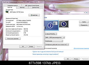

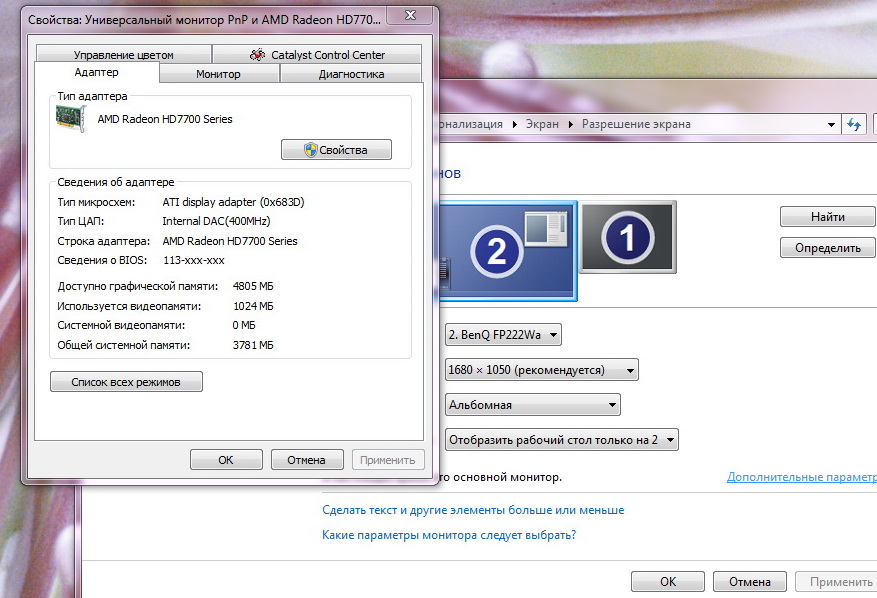

Свойства адаптера -> показать все доступные режимы.

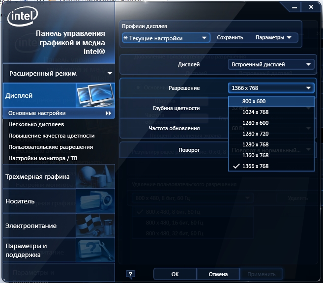

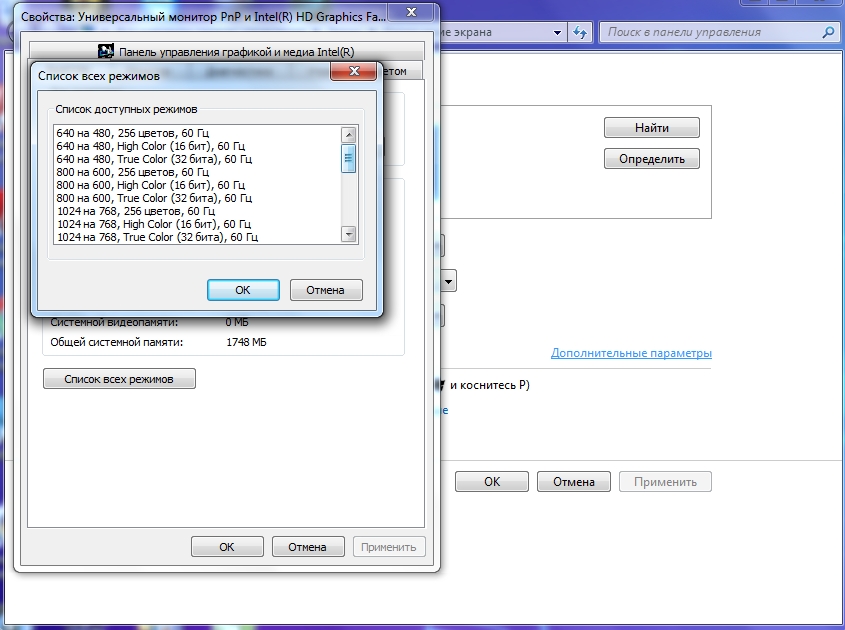

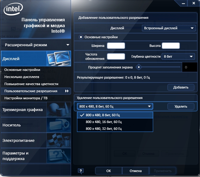

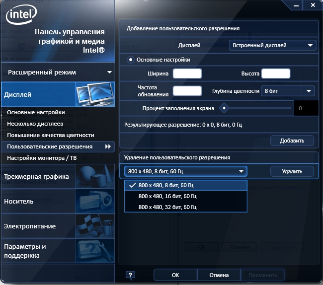

Вот как у меня сейчас.
ID:	30617   Нажмите на изображение для увеличения
ID:	30618   Нажмите на изображение для увеличения

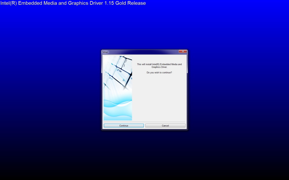

Возможно я ошибся. Я с этой прогой мучился в XP. Потом от XP отказался совсем. В 7ке по другому похоже. Тоже предстоит разобраться. Хотя уже начинаю привыкать к 800х600.
На хр была такая прога.

У меня такая же прога (intel, как на фото wizzen). Тоже пробовал добавлять, но у меня получалось.
Но:
1. включенное 800*480 в итоге получалось мыльным и искаженным (нечеткие шероховатые края линий и тд). Что ещё делать - не понимаю
2. частота обновления почему-то всегда отличалась на 1: указываю 60 - в винде появляется 59, указываю 72 - получаю 71. Сделал кончено 61, получил 60, но, как написал выше, картинка - шлак
И я уже привык к сплюснутому 800*600 - больше зато влезает в винде. Но всё-равно интересно, как всё-таки настроить натив?

Да, честно говоря, так же: зашел в прогу, указал разрешение 800 * 480, частоту 60 и максимальную глубину. Добавить.
Потом в св-ва адаптера и включил показ несовместимых режимов - появилось всё.
