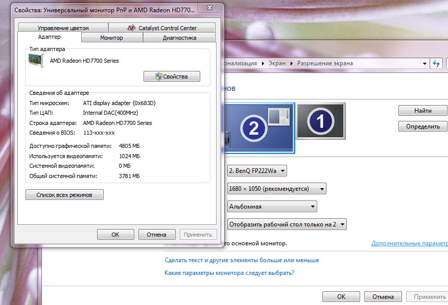

Свойства адаптера -> показать все доступные режимы.
Вложение 30615

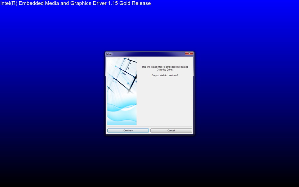

Вложений: 1
Возможно я ошибся. Я с этой прогой мучился в XP. Потом от XP отказался совсем. В 7ке по другому похоже. Тоже предстоит разобраться. Хотя уже начинаю привыкать к 800х600.
На хр была такая прога.
Вложение 30620
