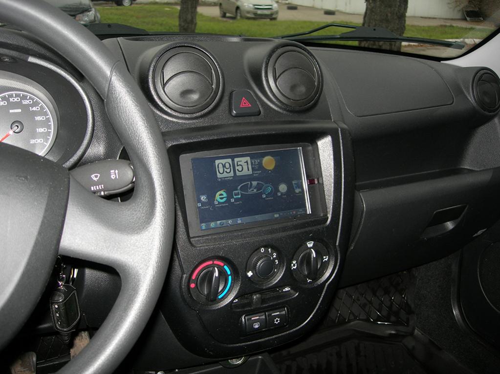

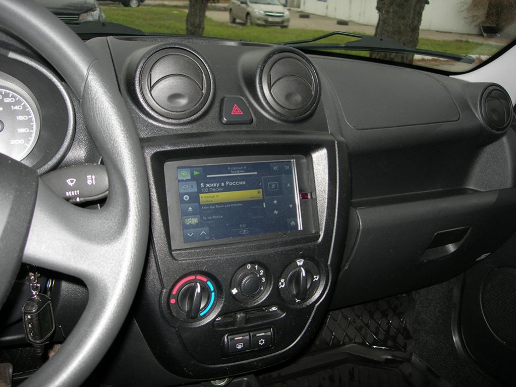

Добрый день.
Вот и нашлось время поделиться своим проектом. Путь был долог и тернист :-), но сейчас все установлено и работает.
Изначально было желание воткнуть 2DIN аппарат, но из-за ограничения глубины отсека под магнитолу от затеи пришлось отказаться, так как без "колхоза" поставить бы не получилось. Затем была мысль поставить android-планшет... Но про это потом.
В итоге для первого компьютера в автомобиль я выбрал неттоп на Windows 7 и 7" монитор с тачем. В качестве оболочки остановился на Centrafuse.
Собственно, такая конструкция здесь никого не удивит. Из требований к системе в порядке убывания значимости:
  1. Музыка
  2. Радио
  3. Видео
  4. Навигация
  5. Камера заднего вида
  6. Интернет
От громкой связи пришлось отказаться в виду ну очень нестабильной работы связки bluesoleil - centrafuse.

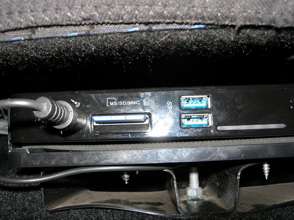

Железо следующее:
  1. Компьютерная платформа Foxconn nT-A3700
    http://www.ulmart.ru/goods/437696
    К ней докупил 4ГБ памяти и 60ГБ SSD.
  2. Монитор такой: http://www.aliexpress.com/item/Free-...679301667.html
  3. Камера з/х E305 врезная в бампер, usb-адаптер для диагностики ELM327, беспроводная мини-клавиатура iPazzport C1541 - заказаны с aliexpress.
  4. GPS GlobalSat BU-353, usb-hub D-Link DUB-H7.
  5. В качестве питания для неттопа используется ноутбучный адаптер HAMA, а для периферии друг спаял DC-DC преобразователь на 5В.
  6. Для автоматизации включения/выключения используется ********** PowerControl.
  7. Радио ********** Radio FM Tuner.
  8. Усилитель Crunch BlackMaxx MXB4175

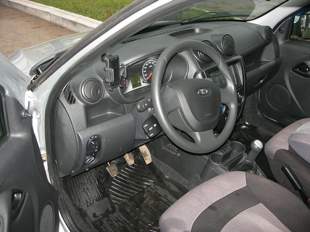

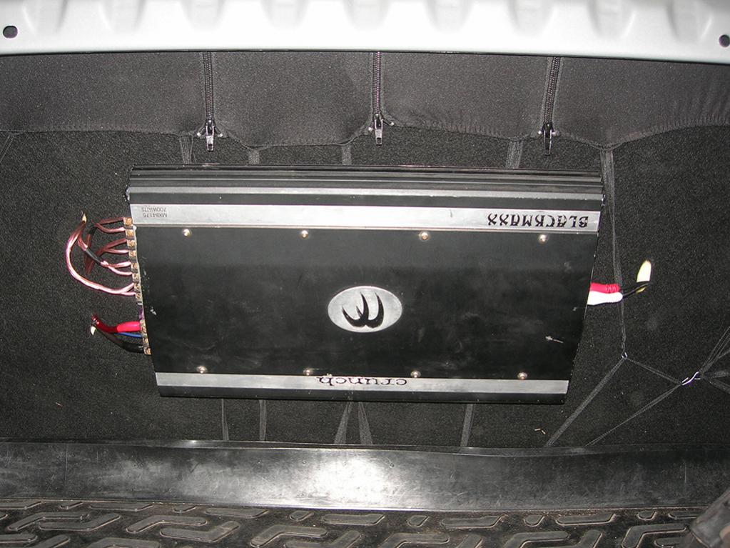

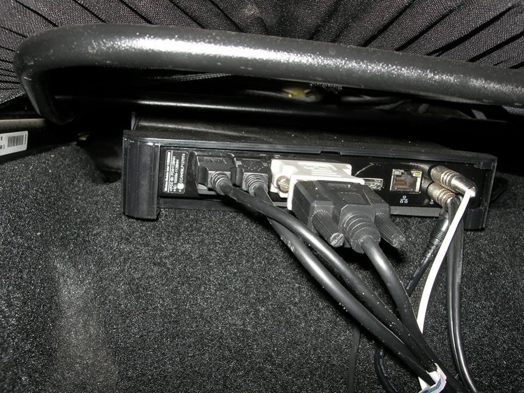

Неттоп удачно расположился под пассажирским сиденьем, усилитель в багажнике, блоки питания и GPS спрятались за панелью а HUB за бардачок.

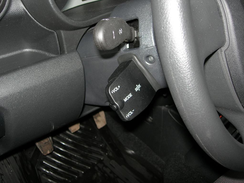

Под рулем приспособил джойстик от Форда, распаяв его кнопки на контроллер мультимедиа-клавиатуры. У него всего пять кнопок, и у меня они выполняют функции: Громкость +, Громкость -, Next Track, Prev Track и Play/Pause.

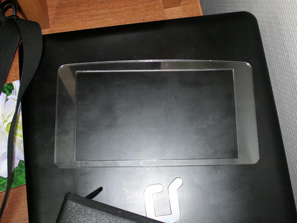

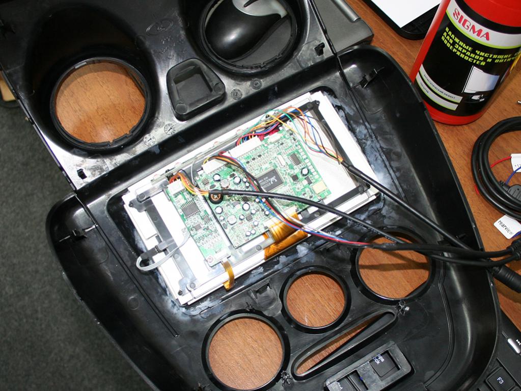

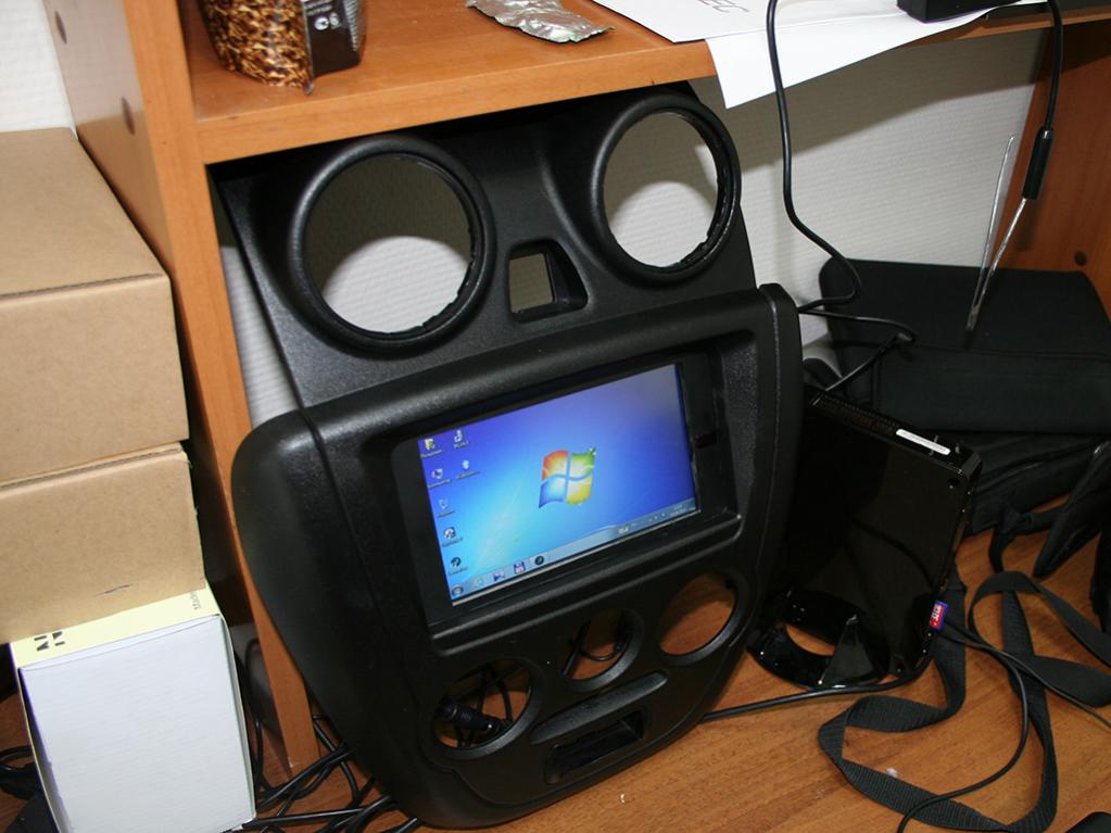

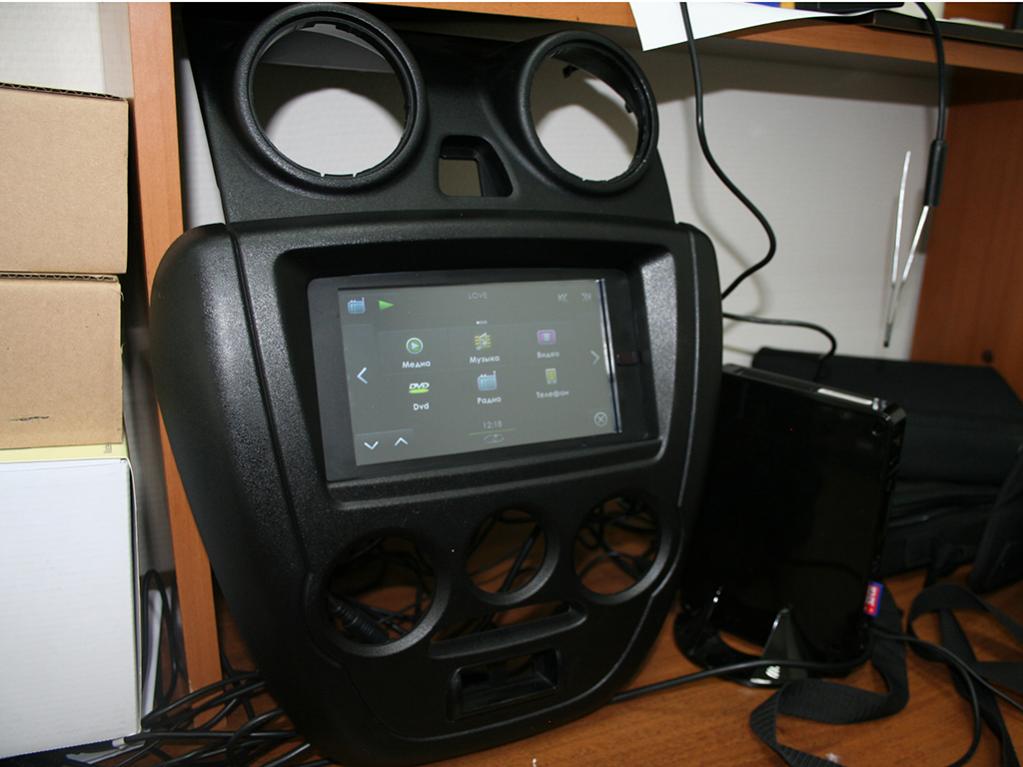

Читая форум, не один раз натыкался на то, что 90% установки CarPC - это установка монитора. Именно с монитора я и начал инсталляцию.
С панели была срезана полочка над магнитолой и усики крепления салазок таким образом, что получилось ровное окно, утопленное по периметру примерно на 1 см. Задняя часть панели в местах среза выровнена под плоскость.

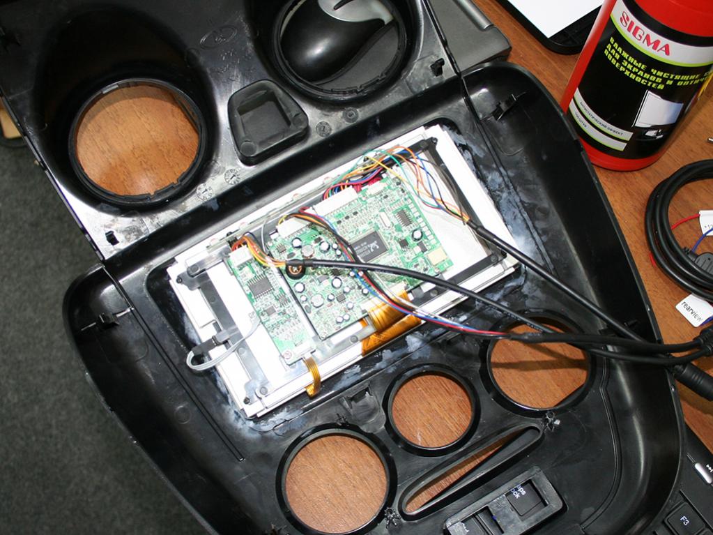

В типографии заказал рамку из 3мм оргстекла по размерам получившегося окна. Вышло 250руб. Эту рамку оклеил черной матовой пленкой Oracal и приклеил к панели на гелевый суперклей пластиковым уголком 10ммх10мм по периметру.
При помощи пластиковой панели и того же клея соорудил крепление для матрицы монитора. Особенность в том, что суперклей не просто склеивает пластиковые детали: они будто свариваются друг с другом, поэтому оторвать крепление так просто не получится - пластик рвется быстрее, чем места склейки.

Установка монитора оказалась не такой сложной, как сам монитор. :-(
Монитор не поддерживал нативные 800х480, глючил тач с левой стороны из-за отслаивающейся пленки. В конечном итоге, стекло тача просто лопнуло при установке в рамку.
Установка в машину отложилась на месяц, пока шли новые тачи (заказал 2, как оказалось потом не напрасно).
Благодаря форуму, модифицировал прошивку монитора. Теперь он поддерживает нативное разрешение. Правда, после установки в машину где-то через месяц он отказался включаться - микросхема с прошивкой накрылась. Видимо не выдержала постоянной пайки :-). Подошла микросхема биоса от нетбука, правда она была большей емкости, но прошивка с нее запустилась и работает исправно (тьфу три раза).
Один из двух новых тачей не проработал и двух недель. Как хорошо, что заказал два.
Драйвер тача из коробки определял тач как мышь. Благо, нашлись драйверы от стороннего разработчика. Теперь тач определяется именно как тач.
По монитору вроде бы все. :-)

Как оказалось, у большинство новичков сталкиваются с проблемой помех-шума-наводок в звуковом тракте. Не обошла эта проблема стороной и меня.
Изначально в качестве усилителя планировалось использовать конструктор от МастерКит. Но собрав всю систему на столе и подключив ее к аккумулятору я словил в колонках просто адский шум. Шумело все: блок питания, сам системник, dc-dc преобразователь для периферии. Короче, ад!
Замена минусового провода на толстый и короткий ни к какому результату не привела. Решил проверить, как оно будет с ground-loop изолятором. Вроде, помогло. Шумов почти не стало. Но наслушавшись о том, что эти шумоподавители могут вместе с шумами резать и полезный сигнал, решил проверить, так ли это.
У друга дома подключили их к линейному входу ресивера Yamaha. Периодически слушали музыку с шумоподавителями и без. Результат был ожидаем: не нужно быть меломаном, чтобы услышать разницу. С шумоподавителями заметно срезаются низкие частоты. Ощущение, будто саб выключили. Вывод: нужна гальваническая развязка по питанию!
И тут меня выручило чудо. Приобрел я как то б/у усилитель 4-х канальный (фото в первом сообщении). Он 2001 года выпуска. Как выяснилось, у него блок питания как раз с гальванической развязкой. И собственно его установка решила все проблемы с помехами и шумами. :-)

1) Как выравнивал плоскость в местах среза?
2) Какая марка суперклея? Белёсого налёта не осталось от него?
3) Почему утопил экран на 1 см? вплотную не было желания сделать? Пыль в уголках не собирается?
4) Панель села в машину нормально после переделки? под панелью пластик торпедо нигде срезать не пришлось?
у меня было сделано вот так вот
(без среза полочки дисплей вставлен внутрь и сверху накрыт пластиной) Но такое решение после обгрейда невозможно, поэтому думаю пойти твоим путём.
R6MF49T2 вне форума   Ответить с цитированием
Старый 20.11.2013, 17:18   #10
Daniel
Аватар для Daniel
Регистрация: 13.11.2013
Город: Самара
Машина: Hyundai Elantra J4, Suzuki SX4
Сообщений: 632
Daniel has a reputation beyond reputeDaniel has a reputation beyond reputeDaniel has a reputation beyond reputeDaniel has a reputation beyond reputeDaniel has a reputation beyond reputeDaniel has a reputation beyond reputeDaniel has a reputation beyond reputeDaniel has a reputation beyond reputeDaniel has a reputation beyond repute
1. Ручной "шлейфмашинкой" - бруском со шкуркой. Главное, максимально ровно отрезать - меньше придется ровнять.
2. Момент Гель. Белесый налет остается, но он внутри. Да и влажной салфеткой убирается. (Хотя на моем фото видно, что остался) Собственно, думал изнутри черной краской задуть, но сейчас думаю о замене, поэтому не заморачиваюсь.
3. Утопил на 1 см чтобы как раз приклеить уголок. Насчет пыли не скажу - не обращал внимания.
4. Панель села идеально, больше ничего не трогал.
Кстати, рисунок рамки брал у тебя с drive2. :-) Добавил только по 3мм вокруг и прямоугольник подогнал под свой монитор.
