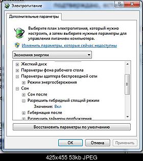

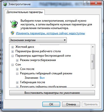

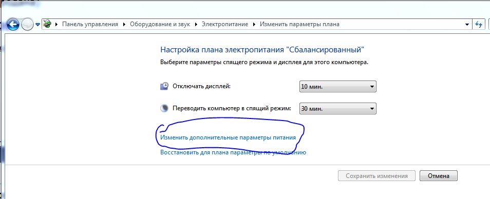

Старый 24.12.2011, 02:14   #5
вот
Название: параметры плана.JPG
затем
