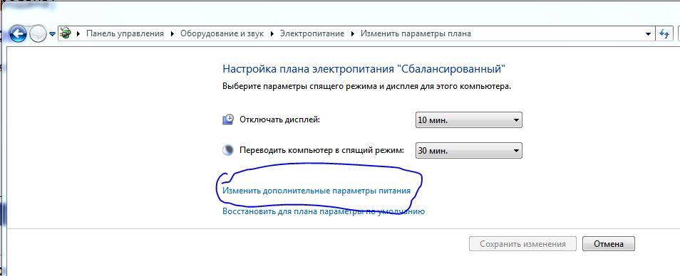

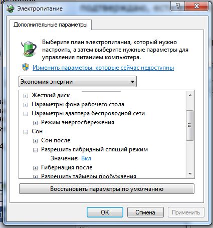

mcf1 24.12.2011 02:14
Вложений: 2
вот
Вложение 24884
затем
Вложение 24885

попробовал на своей Семерке - глючит, зараза - или не выходит или не входит :)
7-ка лицензионная со всеми обновлениями...
Вот только сейчас подумал - может там в "бивисе" нужно переключить что-то дополнительно...
