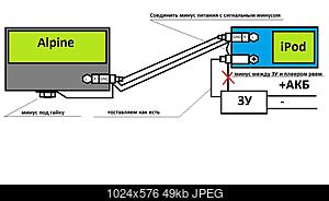

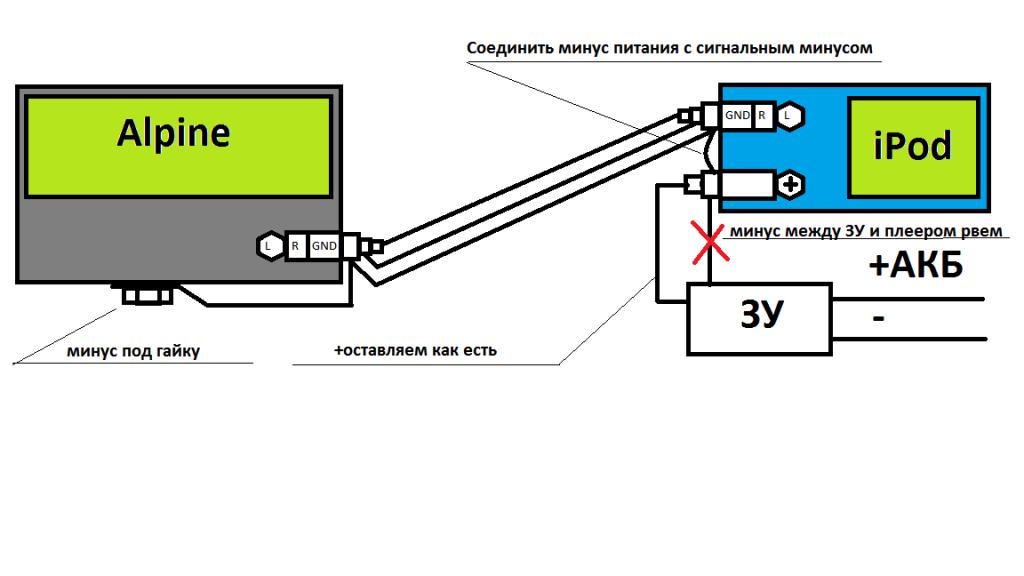

Старый 20.10.2011, 01:30   #10
я бы по другому сделал
сигнальный кабель минимально короткий, земля у которого максимально толстая, при этом минус у ЗУ отрезать и запараллелить с землей сигнальной.
примерная схема
Название: Player to Magnitola.jpg
