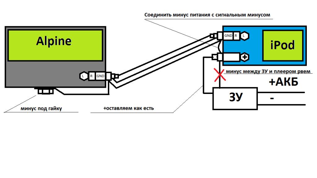

mcf1 20.10.2011 01:30
Вложений: 1
я бы по другому сделал
сигнальный кабель минимально короткий, земля у которого максимально толстая, при этом минус у ЗУ отрезать и запараллелить с землей сигнальной.
примерная схема
Вложение 24113
