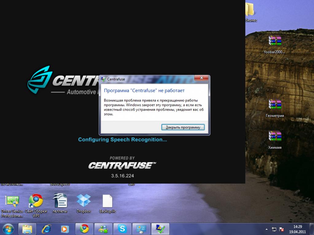

Установил голосовой движок Алёнка. В английской семёрке прошел все настройки, даже получилось управлять виндой. Очень прикольно. Перешел на русский и Центрофуз 3.5 при загрузке вырубается. Что я делаю не так? Help me !!!
