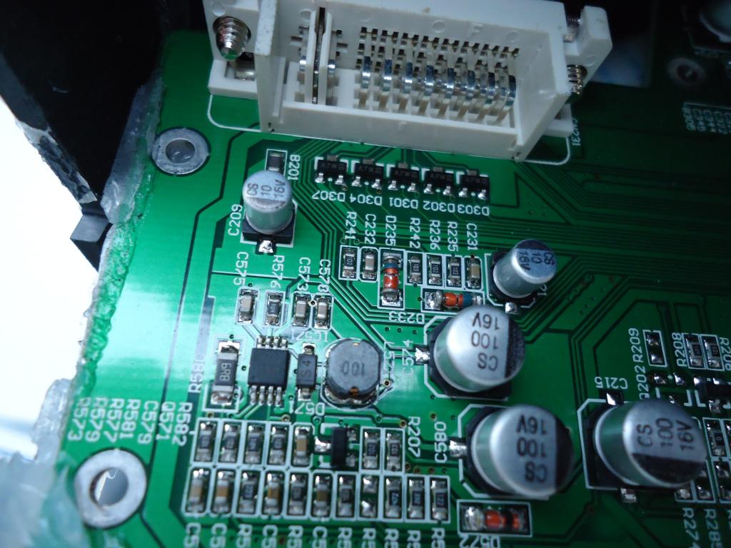

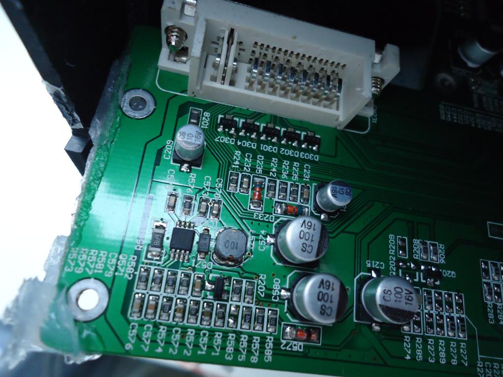

Помогите! Пропала подсветка на мониторе. Подсветка светодиодная, по три диода в цепь. Сами светодиоды проверил горят, вся планка вместе с подводкой. С Шим выходит 3.7 вольта, этого мало! Загорается только от 7.5 вольта. Значит проблема в шим! но как его сделать я не знаю!? прилагаю фотки с платы. На микросхеме написано 1102 Gacm(вроде)

Пока воткнул на прямую через резистор в 320Ом , после резюка получилось 8 вольт! по идеи надо 240Ом , это я уже после посчитал, так как ток не знал! При 8ми вольтах на планке заметно стало темнее, вот пока думаю найти отдельный драйвер и воткнуть!
Как может отразится на яркости , если поставить просто кренку или резистор, а не шим??? Попробую довести напряжение на планке до 9 вольт, но что то мне кажется от Шим светодиоды ярче должны гореть????
ПС напряжение на моник идет через бп ПК ,можно еще кренку поставить, так что более менее стабильное. Есть смысл искать драйвер???

Маркировка микросхемы, вообще брет, нет таких! драйвер мой 8ножный и питается от 5вольт, вчера много даташитов посмотрел ,но не один не подходит!

Автор, поменяй микруху для начала, а лучше отдай прямурукому электронщику , пусть осциллографом посмотрит.
Кстати вот люди обсуждают твой ШИМ http://monitor.net.ru/forum/philips-...fo-361359.html
Читай, раз резистор впаял вместо ШИМА то сможешь починить) удачи!

ДА главная проблема что у меня нет осциллографа!!! Но большое спасибо! то что нужно. Буду ковырять, так то вроде не чего сложного нет, кроме того что не охота из машины всю косу от монитора вытаскивать, а по другому запитать его не получится, половино работ производить в машине.
