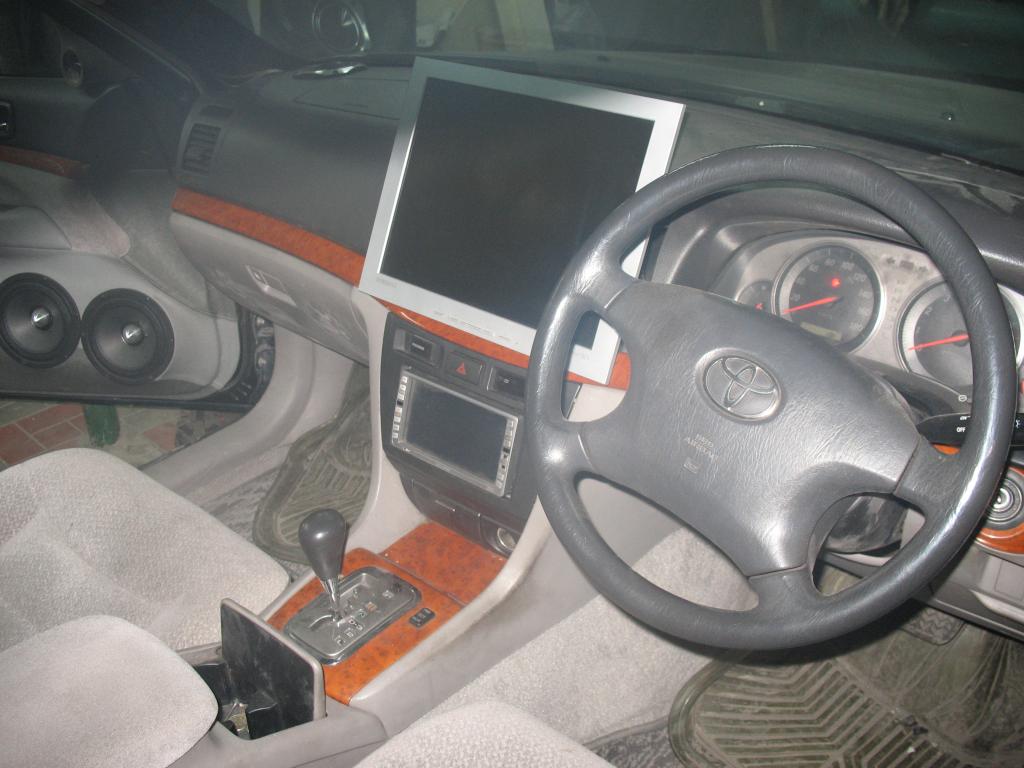

приветствую уважаемые форумчане
авто седан 2001 года.
установлен дополнительный генератор,
строится система SQL , в роли ГУ компьютер.
акб покашта 2 кислотника 150 амп + два AGM хавкеры 150 амп,
маловато канешна. но скора докуплю еще 200 амп.
Силовая проводка "Шок индустрия" 0Га.
ШВИ всево что можно по максимуму сендвичем.
акустика: громкие эспэльные пищи Драгстеры 4 шт+ также эспэльные миды 6.5" 4 шт + эспэльные миды 8" 8 шт. в итоге 16 динов очень громкой акустики с чуйкой в среднем 104 дб.
заднее сидение убрано, сварено из профиля основание для двух сабов сандалей Z 18" (диаметр 18 дюймов)
усилки на акустику:
Audio System X-ION 160.4
http://magnitola.ru/Audio-System-X-I...4-p-11501.html
Adagio HF 700.2
http://www.carstereo.ru/catalog/ampl...at308/7412.php
усилок - моник на саб соундиджитал 8000.1, номинал при 12 вольт 8 киловат, при 16 в 12-13 кило.
ссылку не найду. америкос, но тот еще зверь
по части ПК установлен тока монитор 15" в торпедо. климатическая установка перенесена в бардачок.
думаю над системным блоком

кар ПК буду собирать сам, потому ваша помощь будет очень кстати ))
денег на готовое решение ПК нету.
Монитор был со внешним блоком питания от 220 вольт, без нево напрямую от акб пашет. нужно наверна фильтр приобрести от скачков напряжения и помех,
если подскажете что нидь из имеющегося в наличии в обычных магазинах то буду признателен.
системник планирую с персональнова ПК с заменой блока питания на карПКашный.
также докупится резистивное стекло на 15".
сигнал звуковой от ПК пойдет на внешний эквалайзер-проц, далее на активный кроссовер, и далее на усилки местами через Y-образный делитель RGA.
по части ПК слишком все просто у меня? поправьте если гдета заблуждаюсь

Старый 08.03.2011, 16:32   #5
Hamster
Больной. Диагноз "Car PC"
Аватар для Hamster
Регистрация: 01.09.2005
Сообщений: 4,379
Сообщение от ruslllan Посмотреть сообщение
Советую Oracle в качестве сервера для серьезных вещей. Ну или Postgres для любителя
поактивнее друзья
8 марта, все пианые уже
Хоть я и противник больших мониторов в ато - у тебя смотрится достаточно гармонично. Конечно, идеально было бы его интегрировать в торпеду - и эстетичнее и не провоцирует пионеров на вандализм.
Если моник работает от 12В, то в принципе никаких дополнительных стабилизаторов не надо (ну, если у тебя исправная машина и выше 14,4 гена питалово не поднимает ).
По поводу системника - если берешь обычный ПК, то я так понимаю жить у тебя он будет в багажнике? В принципе не страшно, но багажник плох тем, что длина всех проводов сразу по 5 метров минимум, зимой комп сильнее мерзнет и как следствие при -15 уже может не стартануть.
Ну, пока все... Пойду ужо 8 марта отмечать

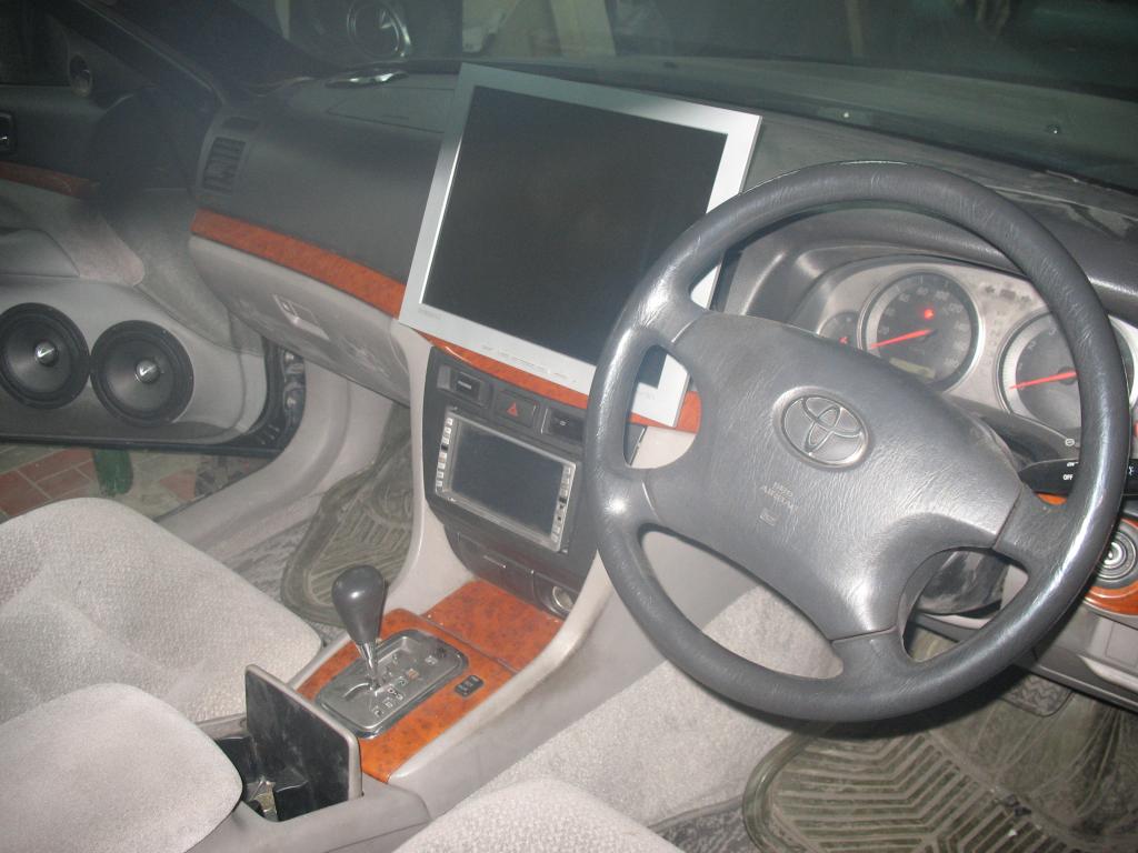

монитор воткнул тока позавчера.
на следущих выходных займусь подиумом - окантовкой ево, также и рамку либо перекрашу в чорный либо выкину. будет исчо органичней.
системник будет располагаться на задней полке в салоне
http://www.sensis.ru/catalog/rezz/2021.html хочу подобрать по размеру своево моника. никаких нюансов не нужно знать?
