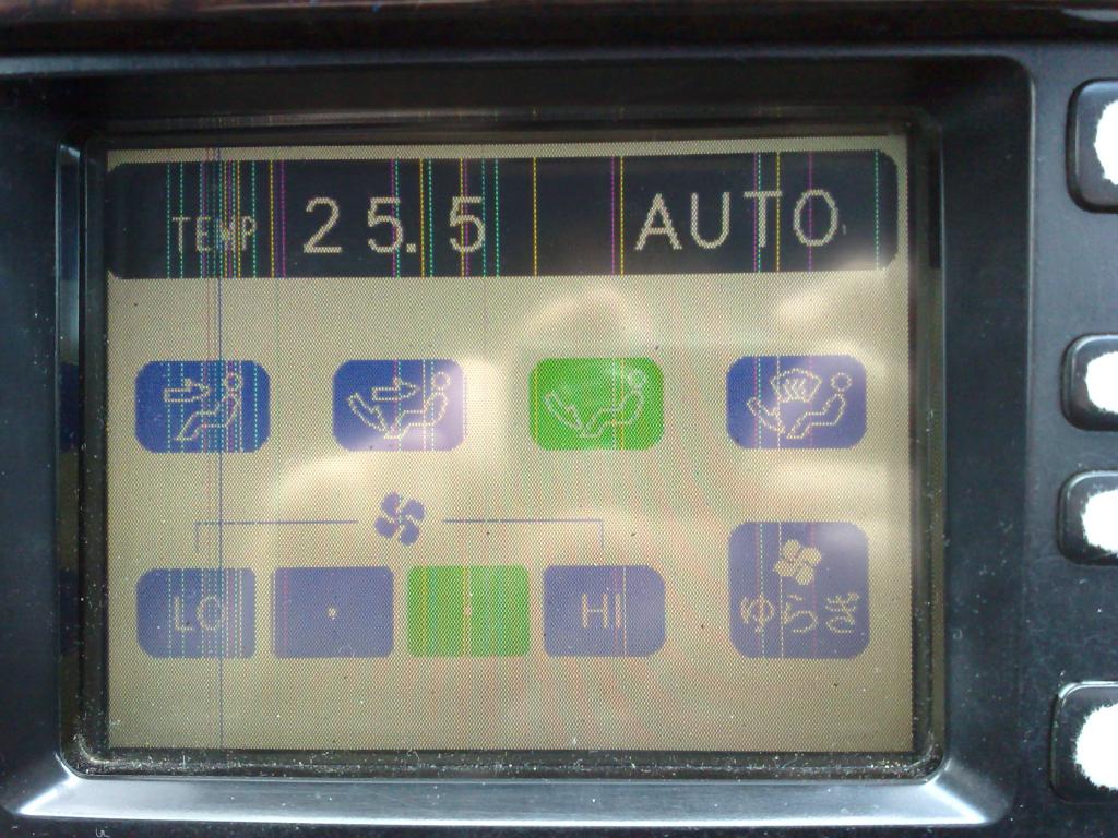

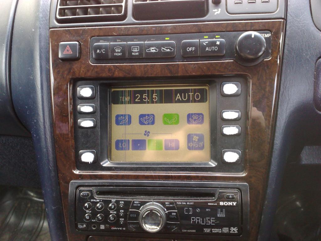

Решил поднять тему, и всё таки надеюсь на вашу помощь!!! Как уже выши описывалось имеим мультик штатный из него, что ценно надо выдернуть управления печкой, а именно управления заслонками. Год назад с VS-ом разговаривали он рассказывал про логический анализатор но так на этом всё встало потому как времяни не было ремонт делал дома, сейчас закончил и руки чешуться поставить комп в машину.
Для себя накидал небольшой план
1) найти, спаять, или купить анализатор
2) подключить и считать коды
3) написать программу или развернуть на имеюшихся программах в инет.
И вот тут то и начинаються вопросы. Первое какой именно надо искать логический анализатор, есть ли разница в них в чистотах? я присматриваюсь к этому варианту http://kazus.ru/shemes/showpage/0/828/1.html подойдёт ли он для моих целей???? Второе как подключить его?? В моём понимании его надо цеплять на жгут проводов котрый идёт к мультику родному?? Так ли это правильно ли я думаю? Схема мультивижена гдето я находил в интернете. При желании можно поискать.
Вот как бы такой сумбур получаеться. Планирую делать сам всё + помощь радиотехника и то в том случае если уж затуп будет.
Надеюсь на вас!!! Спасибо
