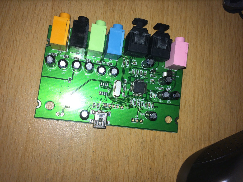

первая пришла, внутри нифига... ну т.е. чип, разъемы и кондеры ))
чип конкретный noname, т.е. вообще чистенький

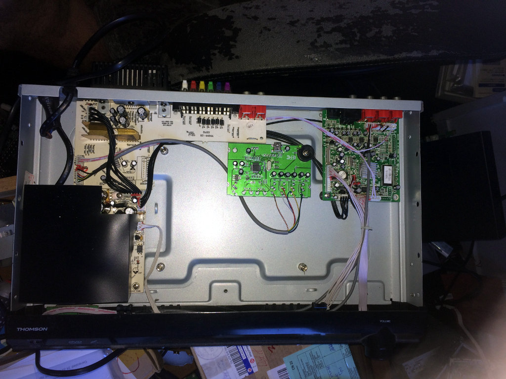

есть у меня старый ДВДшный кинатиятр... буду гибридить, запихаю в него эту фигню, проверю дома, если чо еще один куплю в машину )) или выкину уже

Там CM6206 или клон ) Нормас звучит

"вышло" как-то так. дальше веселее, слушаешь стерео - как бы чото... все булькают, задние чото там подыгрывают. слушаешь многоканал, какая-то жуткая шляпа... доустановил управляющий софт с управляющей программой, сначала были только дрова и выяснилось, что звука в сабе нет, в тыловых нет. отдельно можно булькнуть только в фронт и в центр, зад и саб играют "как-то сами по себе", пробовал и виндовые дрова 2013 года и СМедиа 2009. винда 7 32.
это лечится?

Проверенным материалом, по usb это звуковая карта asus xonar u7 или низкопрофильная asus xonar dx по PCie или ее старшими братьями, но уже с большими габаритами.
Тогда и каналы в многоканале все появятся и саб своим каналом чудно заиграет, если это будет запись в 5.1(буть это музыка или фильм).

ну хочется то без затрат на ксонары ))
проверенный материал (диск с акуры) в ас3фильтре показывает все каналы правильно, а в сабе и сурраунд каналах тишинаааа
PS ASUS XONAR U5 COMPAC меня спасет?
