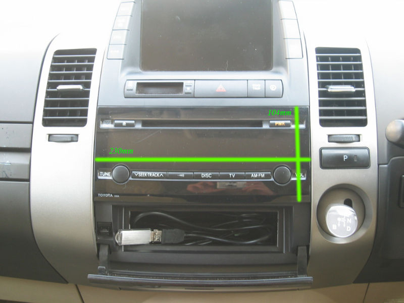

Во вложении вид на штатную магнитолу вместо которой будет установлен монитор. (фото с праворукого Приуса)

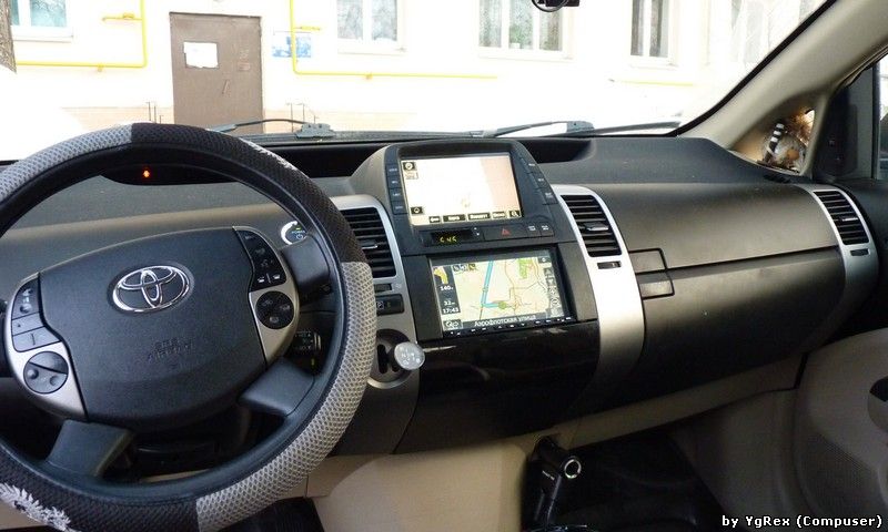

Но взвесив все плюсы и минусы я выбрал замену штатной магнитолы - 7” экраном. Я бы поставил и больше монитор, просто по высоте штатная магнитола как раз 2-DIN (104 мм).
Во вложение то, как хочу, чтобы получилось:

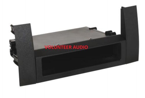

Первое, что начал искать, это рамку на мою модель Приуса (NHW20 рестайлинг 2007 год) для установки 2-DIN устройств. В моем случае это монитор. С большим трудом нашел (и заказал) всего у одной фирмы.
(фото 3) Scosche TA2103B 2003 - Up Toyota Prius Dash Install Kit $40 с доставкой в Россию.
http://www.ebay.com/itm/ws/eBayISAPI...m=330320443861
Получено 16.11.2011. В комплекте: 2 боковины, нижняя коробочка (для варианта установки 1DIN) и разъем с двумя тюльпанами AUX и резистором (в пластиковом корпусе) для того, чтобы без штатной магнитолы заработало все остальное. Нужны мне собственно были только боковины, но раз нет комплекта проще, то взяли что есть.
Варианты сделать самому я пока отмел, как трудновыполнимые для меня (как в анекдоте “дети у меня прекрасные, а вот все что я делаю руками...”, кстати, поэтому и выбрал профессию программиста, а потом сисадмина, т.к. голова вроде варит, а вот руками получается только по клавишам стучать ). Поэтому старался выбирать все почти готовое, чтобы меньше нужно было пилить\строгать.

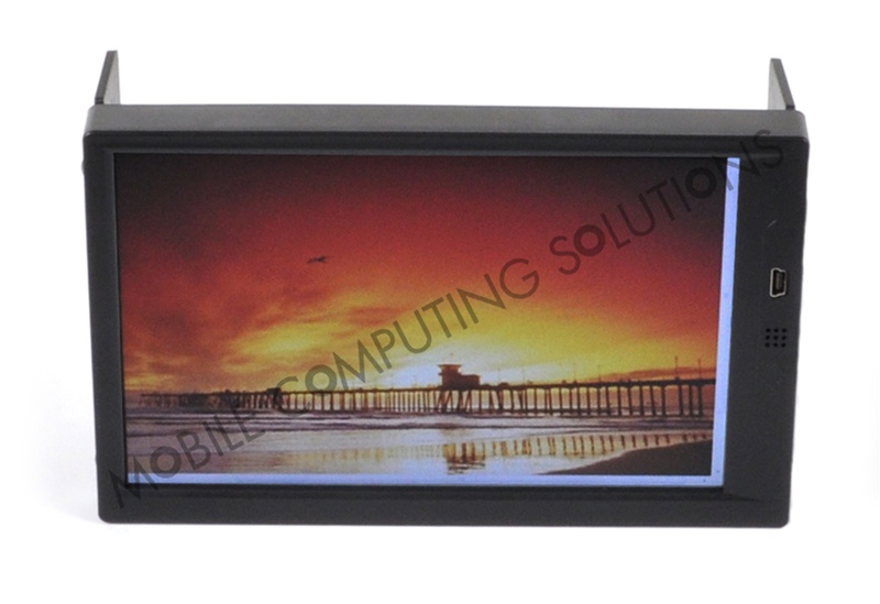

Следующее, что выбирал это монитор. Из самых популярных остановился на LiLLiput. Выбрал последнюю модель 669GL, но стандартного мне показалось мало и потому я заказал в Mo-co-so.com его с ёмкостным экраном:
(фото 1) High Bright Lilliput 669GL-70NP/C/T/HB/RCI 7" Multi Touch Capacitive Monitor - $385 без доставки, но с рамкой под 2-DIN
http://www.mo-co-so.com/High-Bright-...669-hb-mct.htm

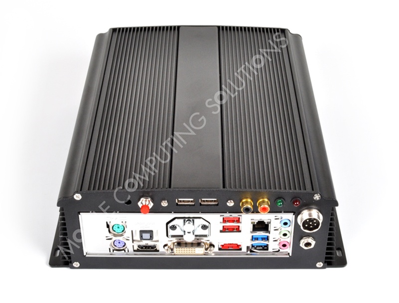

Так же в этой МоКоСо заказал комп на проце 1.8Ghz Atom D525 с видео ION-II в корпусе с БП M2-ATX-PSU, заменив при заказе обычный винт на SSD 40GB:
(фото 2) Pre Built 1.8Ghz Dual Core Mobile Computer with ION2 Graphics - $582 с доставкой EMS
http://www.mo-co-so.com/1-8Ghz-Dual-...cs-cbs-io2.htm

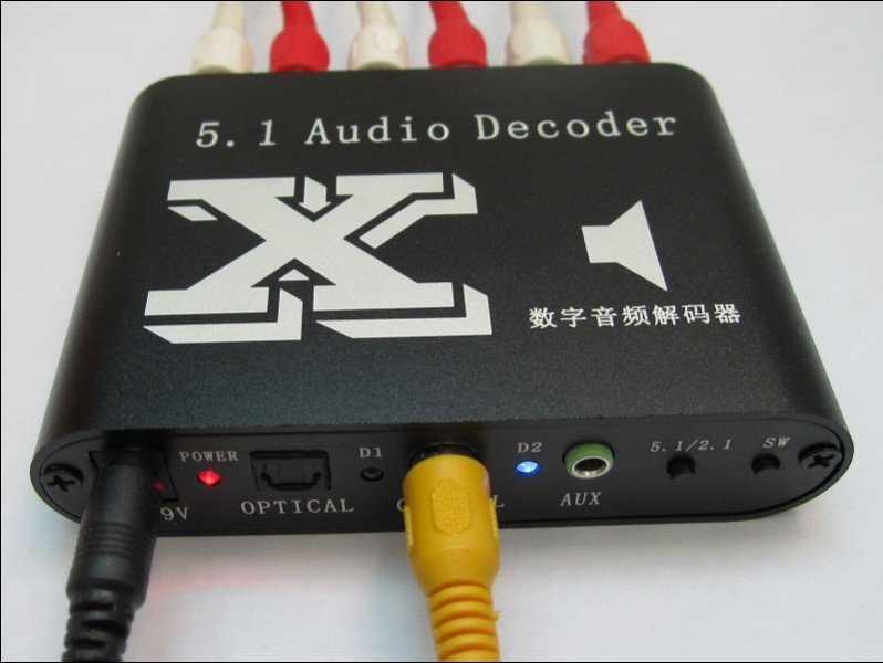

За монитором в освободившееся от магнитолы месте хочу расположить SPDIF DTS/AC3 decoder, заказал вот такой:
(фото 1) DTS/AC3 Home Theater 5.1 Channel Audio Decoder SPDIF PS3 - $62 с доставкой
http://www.aliexpress.com/product-fm...olesalers.html
Долго выбирал между ним и другим:
Но решил, что первый новее и лучше. Второй оптический вход мне не нужен и выходы собранные в джеки мне не понравились.

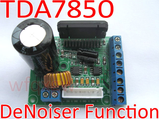

Выходы этого декодера собираюсь подключить к 4-х канальному усилку. Для начала заказал такой:
(фото 2) TDA7850 Car Audio Amplifier Board DIY Kit with Denoiser - $25 с доставкой
http://www.ebay.com/itm/TDA7850-Car-...in_100&vxp=mtr
Как замена штатной магнитолы думаю будет нормально.

Теперь комп. Собран так же наспех как и монитор. Боковые крышки прикрученны на винтики, отверстия для которых в корпусе на самом краю. Один винтик не держался уже при сборке, поэтому был посажен “сборщиком” на термоклей. Когда я корпус разобрал, кусочек термоклея выпал и винтик уже не держится. Ладно, винтики посадил на холодную сварку. Вентиляционные дырки в корпусе просверленны тоже не ровно, правда это в глаза не бросается. К счастью снаружи все более-менее красиво. Да в принципе и внутри ничего. Мамка прикручена на дюралевую пластину, на стоечках, БП тоже на стоечках прикручен, под ним SSD хард на резиновых аммортизаторах. Для SSD резинки без надобности, но видно остались от харда. На БП дует маленький вентилятор - единственный на весь корпус. Мамка мне понравилась еще на картинке и по спецификациям. Почти всю ее накрывает радиатор с тепловыми трубками. Мать ASUS AT5IONT-I Fanless ION2 Mini-ITX Motherboard, из вкусностей: Integrated 8 Channel ALC887 High Definition Audio CODEC with DTS Surround; Gigabit LAN; DVI & HDMI graphics outputs (dual Display possble); Optical S/PDIF audio; 2x SATA 3Gbps; 1x eSATA; 2x USB 3.0; 4x USB 2.0 (inc 2 internal); PCI Express x4 slot. Короче полный фарш, может кто-то скажет даже слишком для карписи. Но как говорят “Радость - лишней не бывает”.
Что еще поразило, к компу не было никакой бумажки с расшифровками проводов (провода правда прилагались). Пришлось смотреть что-куда идет и искать на сайте описание. Но вроде разобрался. Если завтра (6 ноября) куплю провода, то включу и может даже установлю систему.
Какую? Ха! Не Винду это точно. И пусть меня убеждают, что Центрифуга это круто и на нее пишут все плагины, душа сисадмина-линуксоида с почти 20-летним стажем навеки отдана Линуксу. А какая оболочка? Посмотрим. Но БСОД-а на экране моего авто никогда не будет. И ныне, и присно, и вовеки веков. Админь!

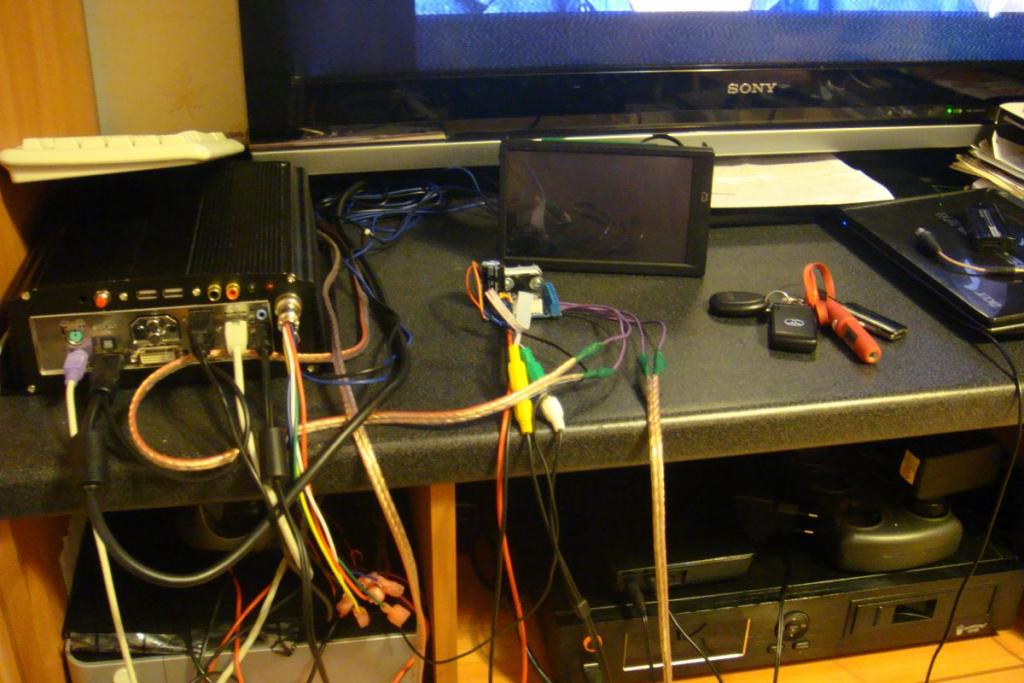

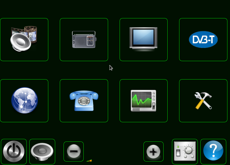

Проверка всей системы дома.
Купил провода (2.5 квадрата), подключил комп к БП 12В-12А. Монитор подключил к компу. Все заработало. Поставил для начала Ubuntu 11.04 x64. Для проверки.
Все работает, разрешение по-умолчанию 1024х768 поменял на 800х600, сразу стало все красиво и четко видно. Тач заработал сразу. Мелковатые пункты выбирать трудно, но можно. Подключил сеть, запустил Хромиум, вышел в Инет, все нормально. Звук работает.
Теперь надо разбираться с оболочкой, т.к. на таком мелком экране со стандартным интерфейсом моими “сардельками” трудно что-то нажимать. Да и не нужен стандартный интерфейс в авто.
Чуть не забыл, что не обычный комп готовлю, а в авто его ставить хочу! Значит нужна оболочка!
Разбираюсь сейчас с QCarPC:
http://pccar.ru/showthread.php?t=15968
На рабочей машине (у меня на рабочей машине Линукс, т.к. я вроде как сисадмин) собралось и запустилось. Буду пробовать на Карписи под Ubuntu.

Получил TDA7850 Car Audio Amplifier Board DIY Kit with Denoiser BA3121. Подключил дома к колонкам, к компу, к 12В - играет вроде нормально, шумов нет, качество вполне не хуже чем у штатных автомагнитол. Пока нет DTS/AC3 Home Theater 5.1 Channel Audio Decoder SPDIF подключал к компу через линейный выход.
Сделано как и все китайское наспех, катушка болтается, одного болтика в крепеже нет, радиатор в комплекте очень маленький, флюс не смыт.
Все поправил, винтик вкрутил, флюс смыл, катушку и кондюк закрепил термоклеем и вскрыл плату усилка (и мониторную плату тоже) со всеми деталями лаком из специального балончика для защиты радиосхем.

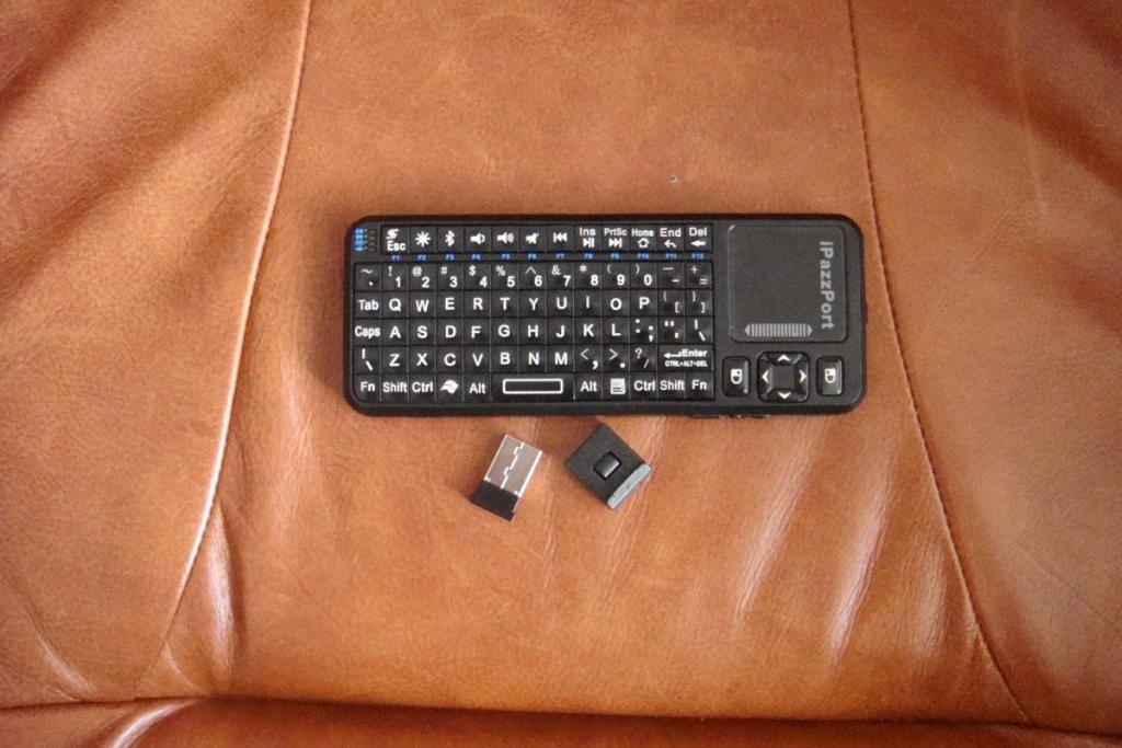

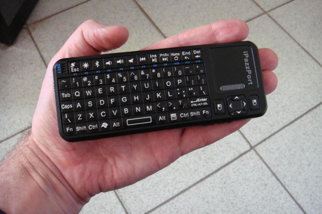

Еще прикупил блютус микроклавиатуру iPazzPort Google TV Mini Handheld Wireless Bluetooth Keyboard + Laser Pen $37.7
Покупал для разных нужд, но думаю в машине для Карписи пригодится.
Брал специально вариант с блютус и гугловской раскладкой (правда без русских букв). Блютус для подключения, а через миниUSB только зарядка (жаль-жаль).

Возникает вопрос, а зачем тебе вообще штатная навигация в наборе с таким РС? Не проще ее выкинуть а на комп поставить Навител? Он то будет по удобнее и карты у него подробней и постоянно обновляются. И не знаю как у тебя, а у меня под пассажирским сиденьем стоит штатный усилок.
P.S. Только сейчас заметил, что на кнопках клавы нет русской раскладки, а я уже давно у них хотел прикупить сей девайс. А с таким размером кнопок получится наклеить наклейки с русской раскладкой, или есть еще какой нибудь вариант? А то я боюсь, что с виртуальной клавиатурой и то будет удобней набирать текст.

Почитай про такие клавы:
http://pccar.ru/showthread.php?t=12905
Люди отдают граверу и лазером выжигают русские буквы. Там под черным пластиком прозрачный пластик. Правда дороговато лазерная гравировка.
