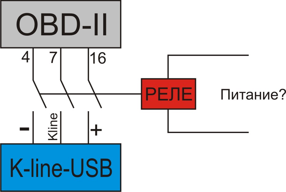

Такая ситуация. При подключенном к-лайн адаптере к ОБД разъему и включении зажигания до момента когда погаснет лампа "Чек энжин" проходит 7-8 сек и компьютер уже успевает запускаться. Плюс ко всему не хочется чтобы он постоянно хавал аккумулятор (на ОДБ разъеме постоянно +12 и к-лайн адаптер постоянно запитан). Если отключить к-лайн адаптер от ОБД разъема то "Чек энжин" тухнет через 3-4 сек и старт двигателя происходит до запуска компьютера.
Вот хочу посоветоваться как подключать к-лайн адаптер после запуска компьютера. Первое что приходит в голову - это поставить реле на 3 пары, чтобы отключать полностью разъем ОБД от к-лайн адаптера. Но от чего запитать это реле?
Какой принцип работы ремоут на БП М2-АТХ? Он замыкает на землю/или просто как выключатель? Ничего не будет если пустить реле на ремоут БП?
Может взять 12В с БП и от него будет срабатывать реле? Но не будет ли реле лишним в нагрузке БП.
З.Ы. Вчера замерял нагрузку, то комп тянет 2,5-2,6А (ну пусть 3А)

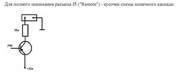

Я щас точно не помню подробностей, но в M2-ATX (M2-ITX) Remote работает не совсем корректно - по крайней мере включения усилителя после загрузки ОС там и близко нету. Принцип работы там такой - картинко.
В данном случае проще наверное собрать задержку секунд на 40-60:
R4 - 20k
C2 - 1000mkf
Будет около 50 секунд. Время немного плавает в зависимости от температуры окружающей среды. Но для этих целей пойдет. У меня такая схема уже два года управляет включением усилителя - нормально.

Спасибо, буду делать схему задержки. 40-60 сек для меня в самый раз. А если взять подстроечный резистор, то какого номинала (я так понял R4 - изменяет время запуска)?
Время в большей степени зависит от емкости конденсатора. Подстроечник ставить смысла нет. Хотя можешь попробовать.

Диод какой? Любой на 12В?
Да, любой

Вместо КТ315 пойдет C945 с блока питания?
Думаю что подойдет
