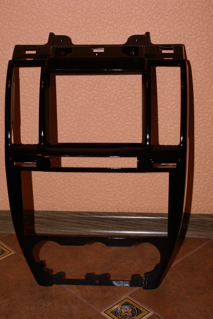

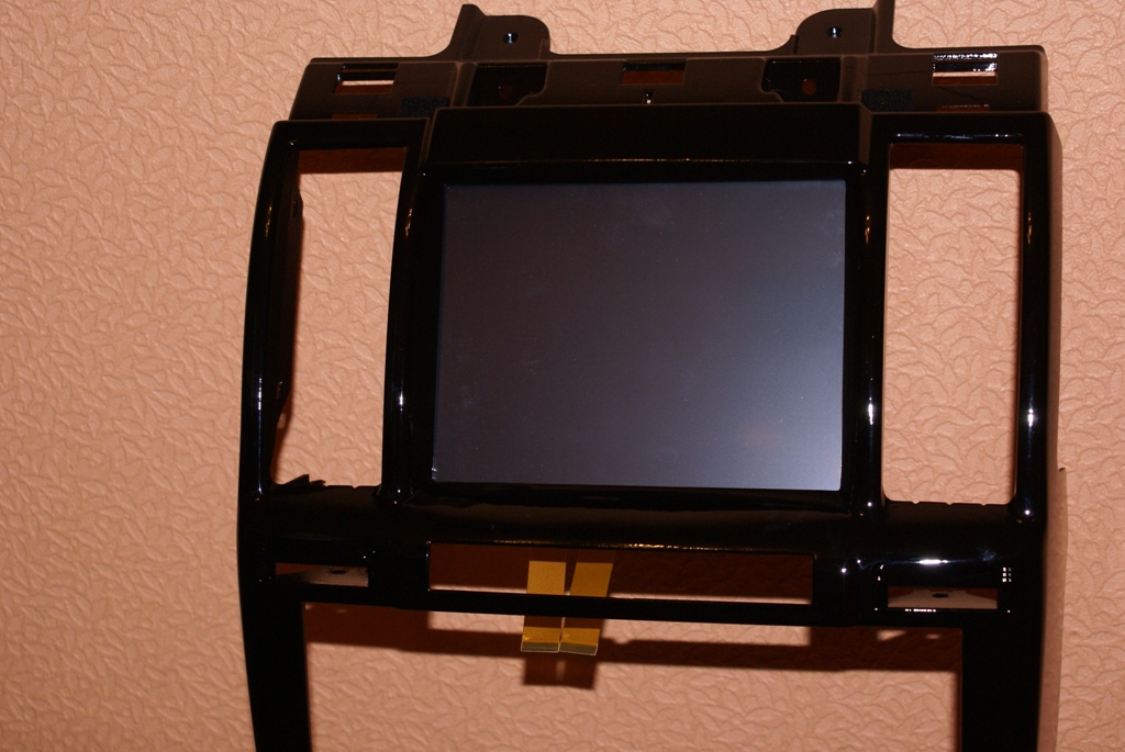

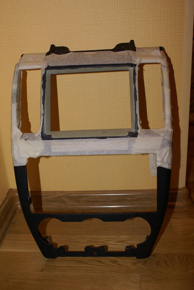

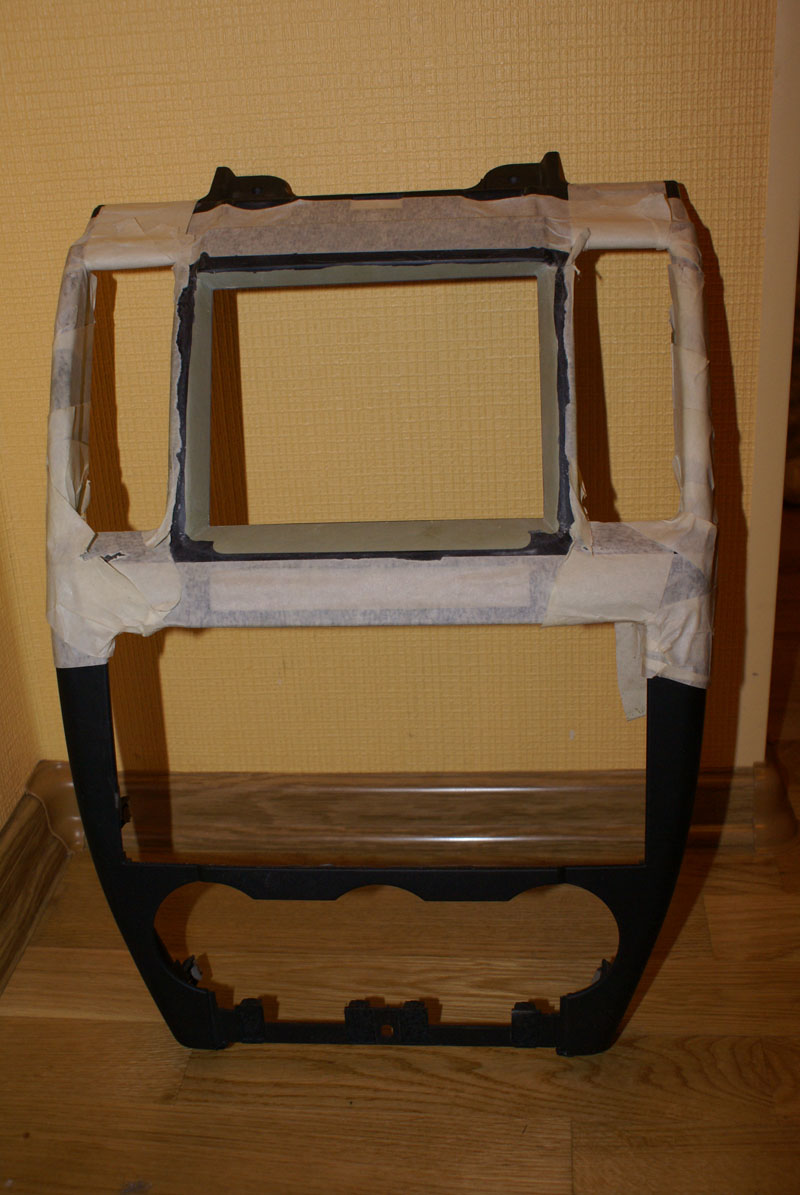

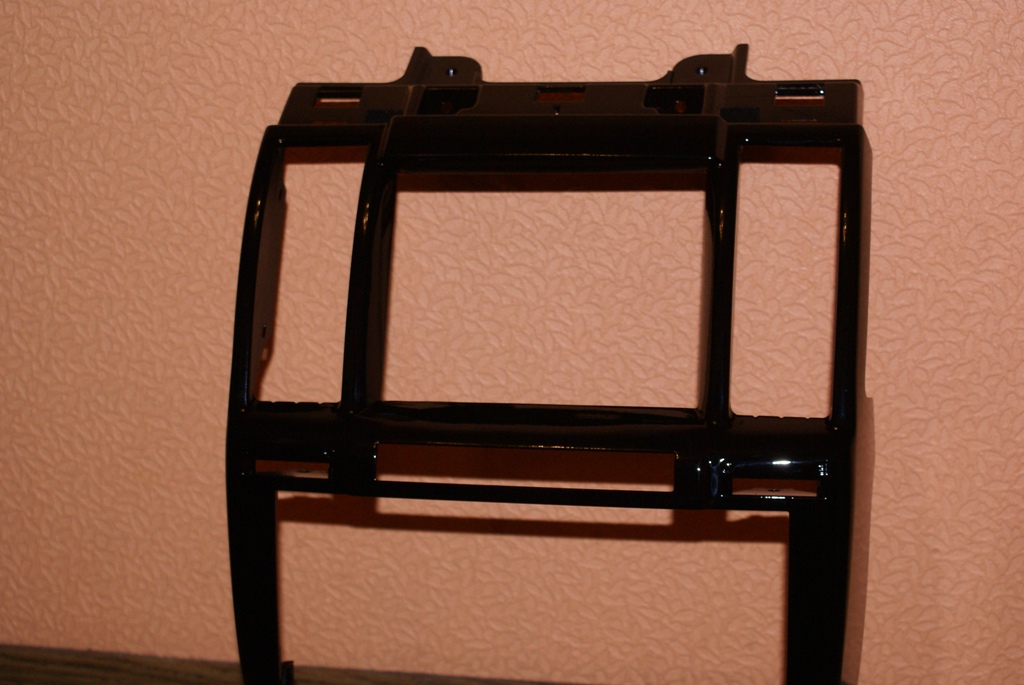

Самое первое с чего я начал - это выбор монитора. Выбран был Lilliput GL859-80NP/C/T и собственно куплен. Причин выбора этого монитора было несколько
1. Физическое разрешение 800х600 (родное разрешение винды).
2. 8" - смотрится очень красиво.
Материал для инсталяции (вживления) монитора был выбран двух компонентный пластилин Milliput. Очень удобен.
Пилить пришлось очень много, просто так он туда не влезал. Красилась рамка два раза. С начало в матовый цвет - не понравилось. А потом в глянец. К сожалению я не эксперт и даже не любитель. Но что получилось, то получилось (на работе автолюбителям понравилось, может не сама рамка, а работа). Результатом очень доволен, поэтому буду перекрашивать панель с сеткой под динамик, а что получилось смотрите:

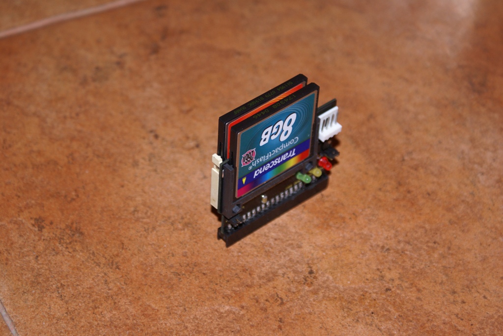

Жесткий диск был организован на CF через CF/IDE переходник. Сначало была куплена карта Transcend х133 32 Гб - винду на нее устанавливал около 2-х часов. Прочитав форум на ixbt.com пришел к выводу, что для установки системы такая карта не годиться. Хорошо, что много разной техники дома, была найдена карта на 8 Гб х266, винда встала (я бы сказал взлетела) от нажатия на кнопку старт, до полной первой загрузки за 27 минут (замеряли время специально). Включение винды занимает 27 секунд, а выключение 12 секунд.

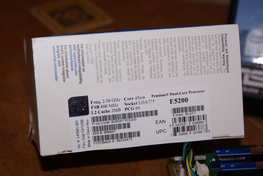

Процессор;

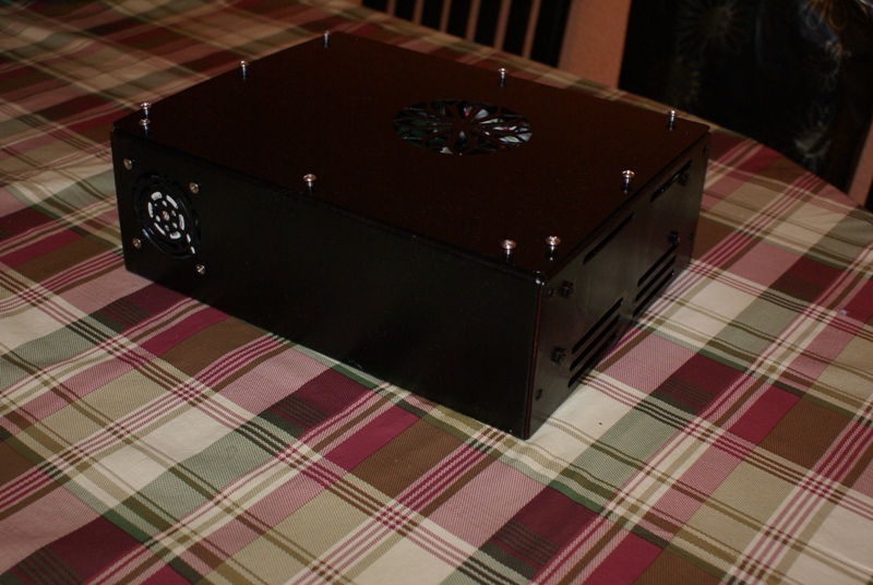

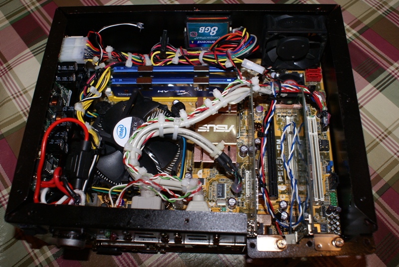

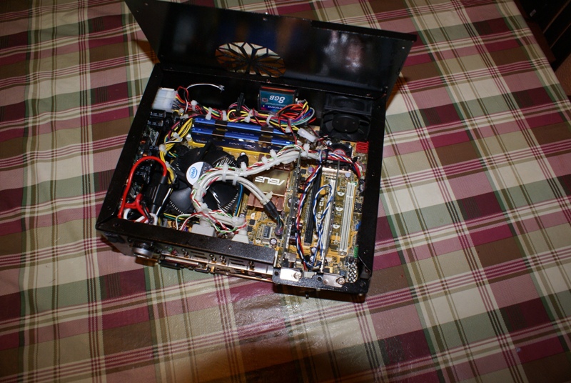

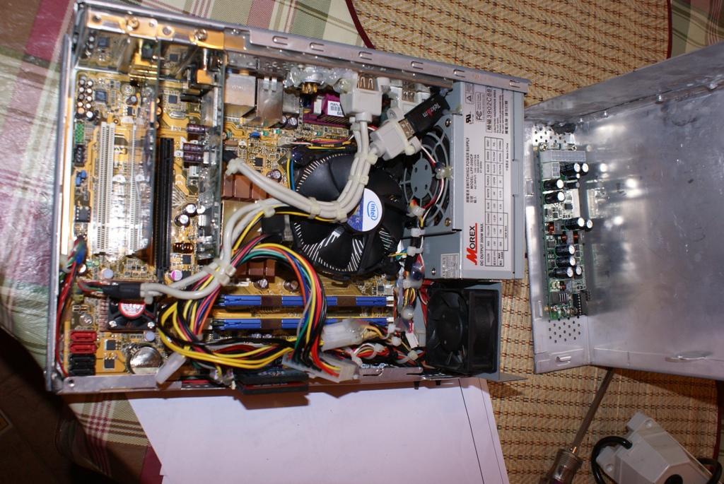

По мере подбора корпуса, был найден Desktop-ий корпус - его главная особенность это высота от 85 до 105 мм. Соответственно все остальные размеры подгоняются как Вам надо. У меня в закромах был найден алюминиевый корпус. Все детали пришлось клепать. Было принято решение оставить блок питания на 220В что бы максимально использовать системник. Соответственно теперь в корпусе у меня два блока питания 220В и 12В (системник будет доступен в машине, место установки скорее всего под пассажирским сидением). Были выведены дополнительные разъемы USB на заднюю стенку системника. Была полностью смонтирована внутрянка в копусе. Все разъемные соединения были зафиксированы термоклеем при помощи клеевого пистолета (особенность этого клея, в том, что его потом можно без особых усилий удалить). Была смонтирована вентиляция. Так же был куплен WiFi и Bluetooth. Был куплен GPS BU-353. Пришлось повозиться с софтом, но результат можете увидеть ниже. Так же была написана тема для фрилэндера (в цвет общей подсветки - зеленая). Все программы работают под управлением Centrafuse. Туда были установлены несколько навигационных программа. Igo8 и GisRX (для Windows она распространяется бесплатно).

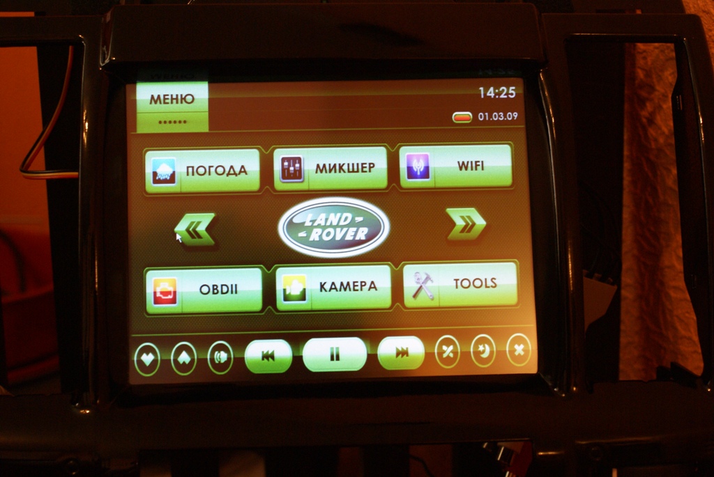

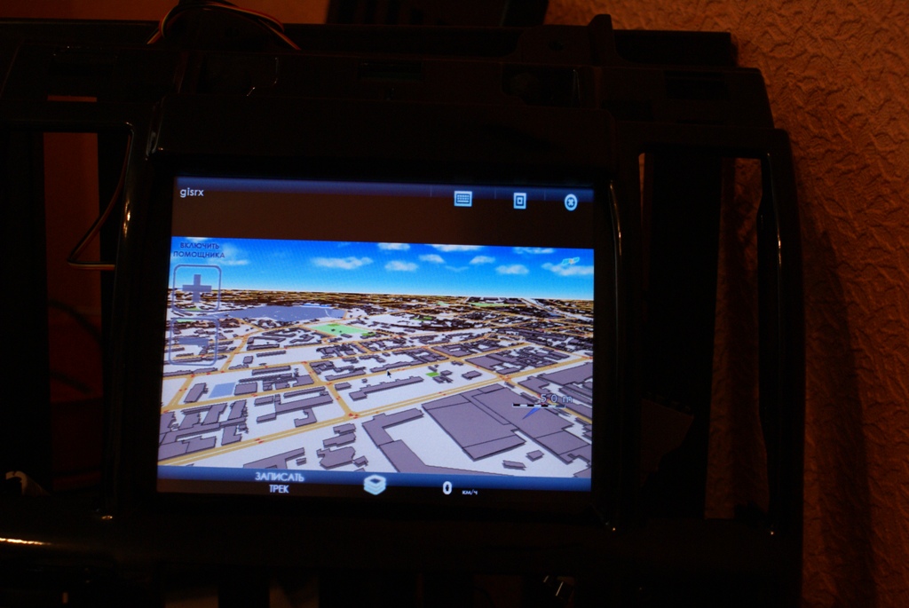

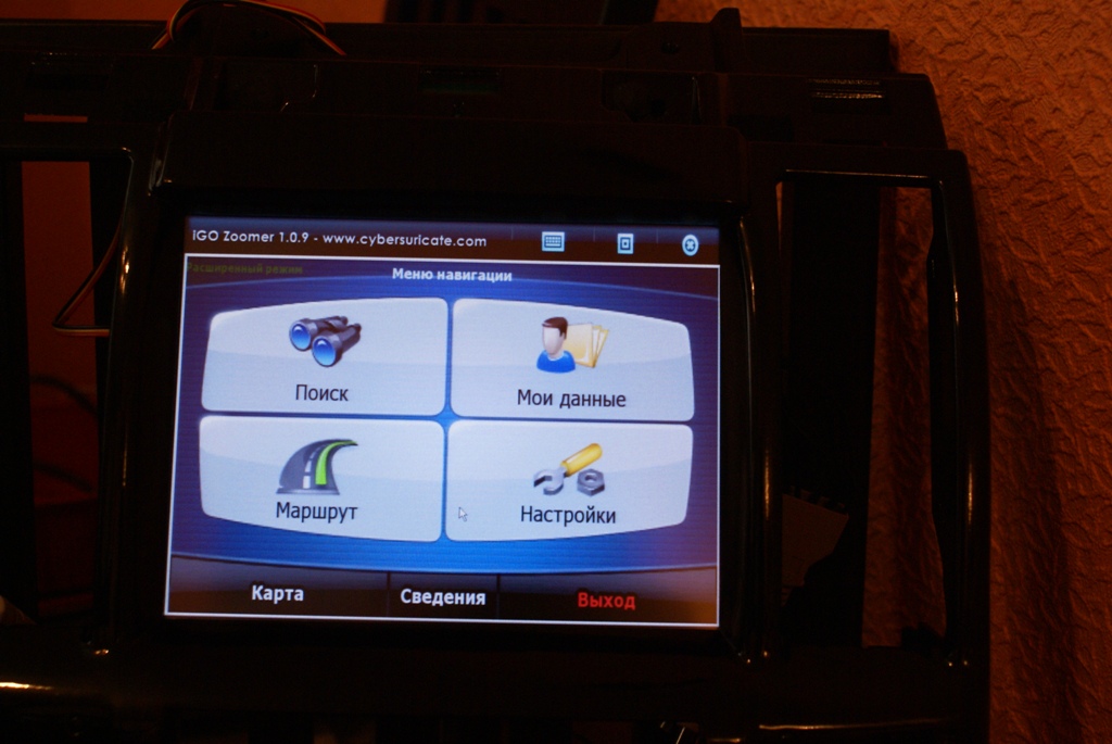

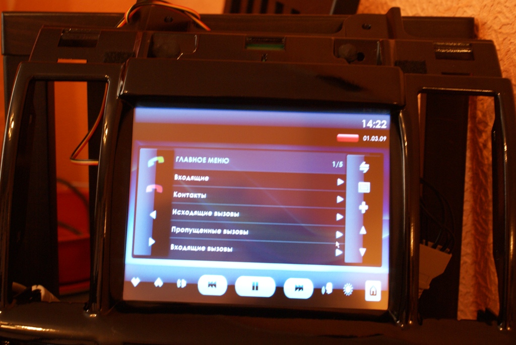

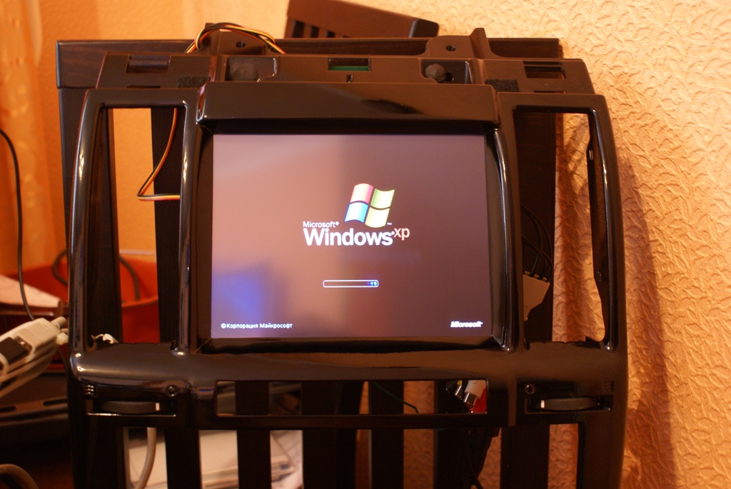

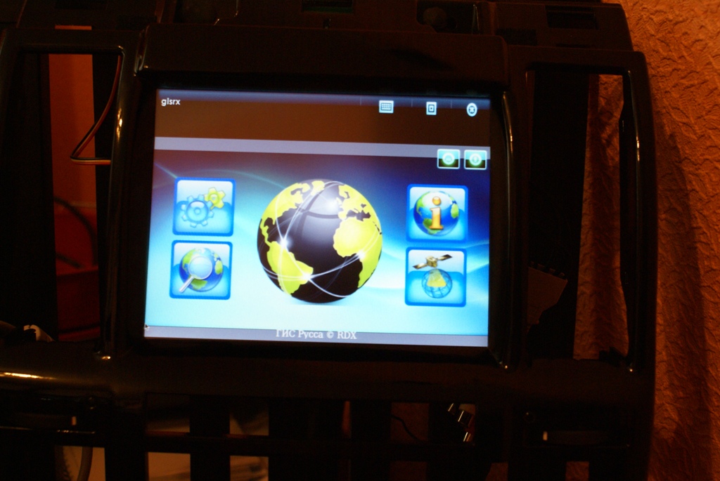

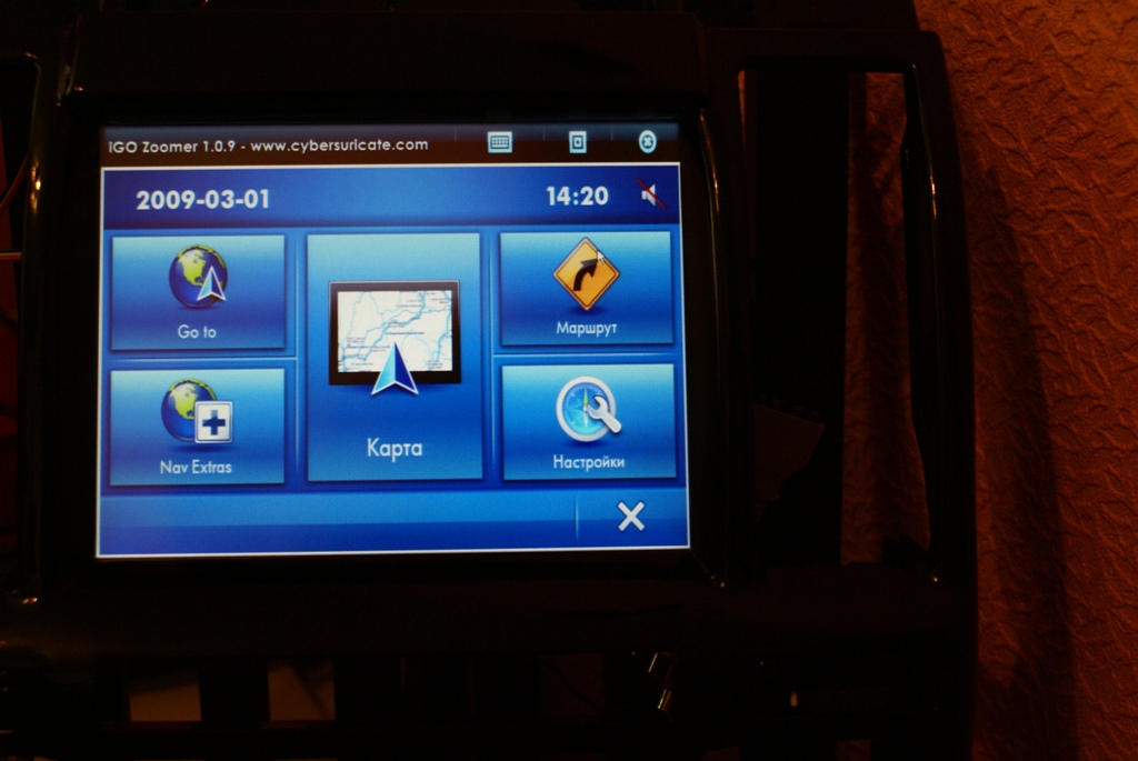

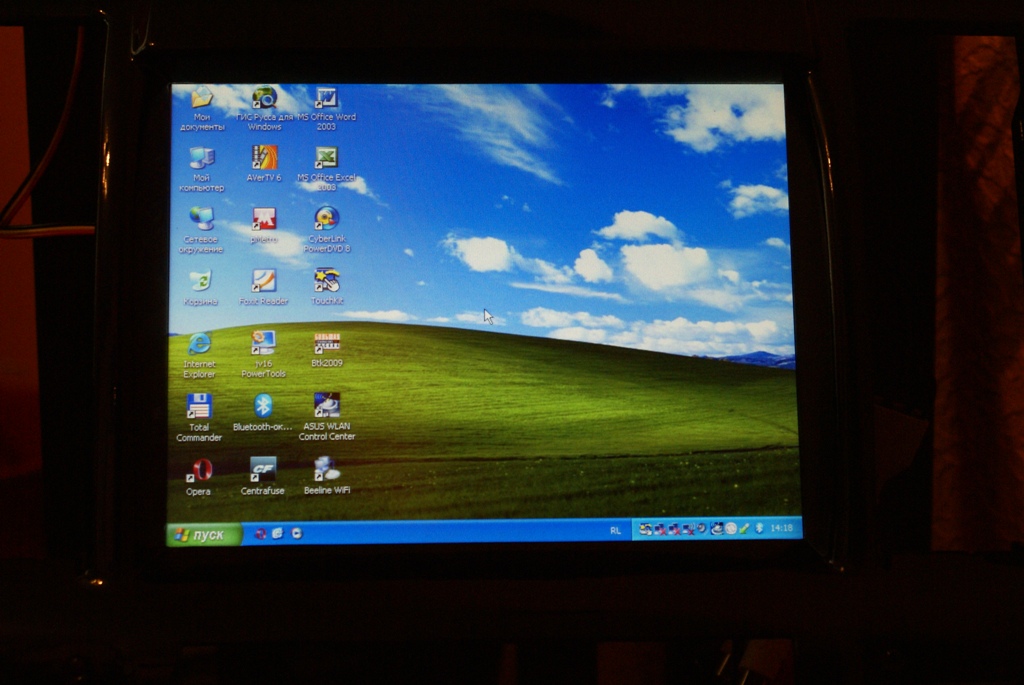

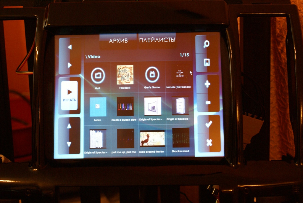

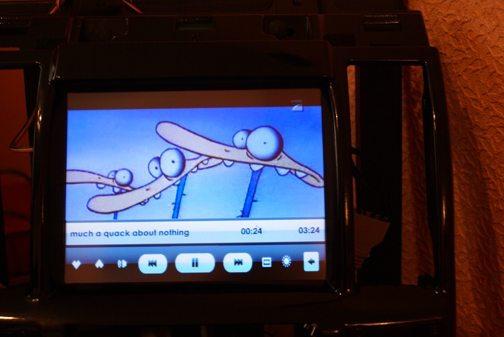

Ну и собственно сам софт:

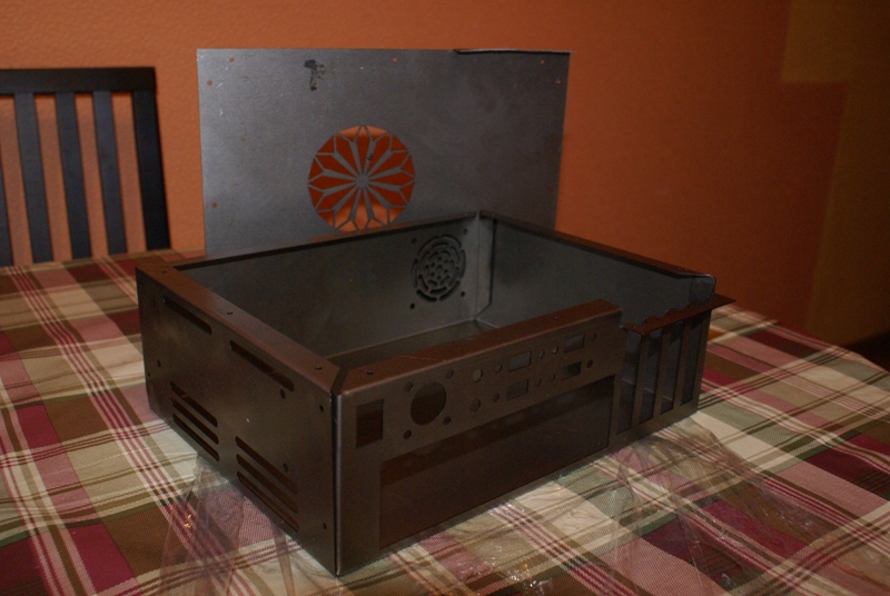

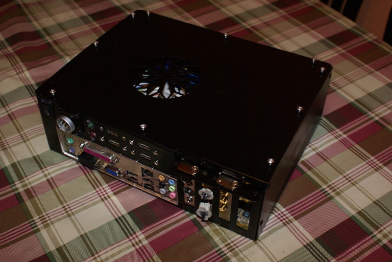

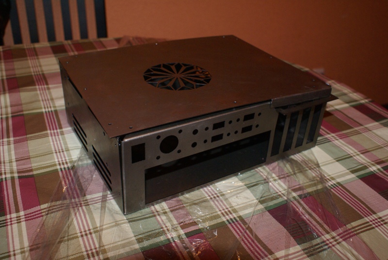

Тот корпус, в который изначально были собраны все комплектующие, хоть и влезал под пассажирское сидение, но душа к нему не лежала.

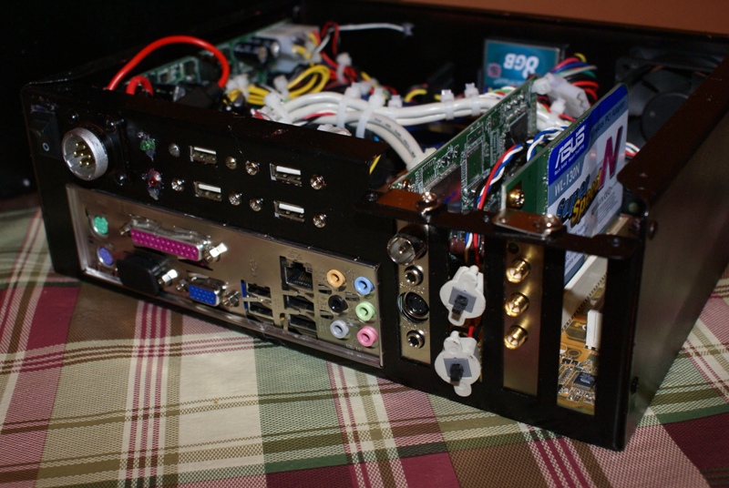

Было принято координальное решение. Была проделана большая работа по поиску спецификации на форм-фактор ATX и mATX. Не достающие размеры были измерены при помощи штангель циркуля и прецизионной линейки. В итоге в среде Autocad был выполнен чертеж раскройки корпуса (рисунок решеток взят с этого форума, нашел в какой-то ветке). И в последствии отдан на лазерную резку с последующей гибкой. Мне оставалось его только проклепать. Нарезать резьбу, установить стойки для монтажа материнской платы и блока питания. И собственно сборка. Себестоимость корпуса составила 1450 р. В итоге я получил то, что хотел.

Так корпус размещен под сидением:

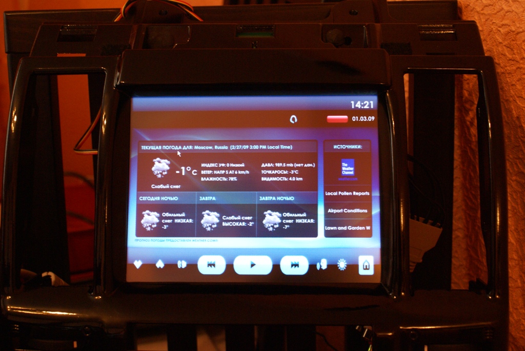

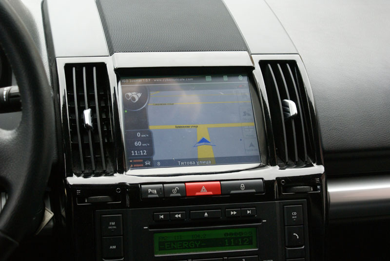

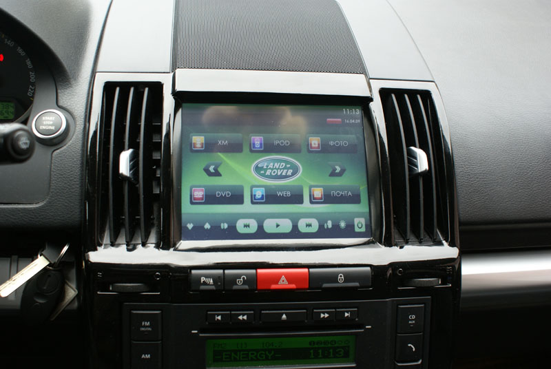

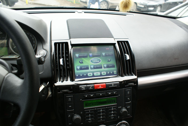

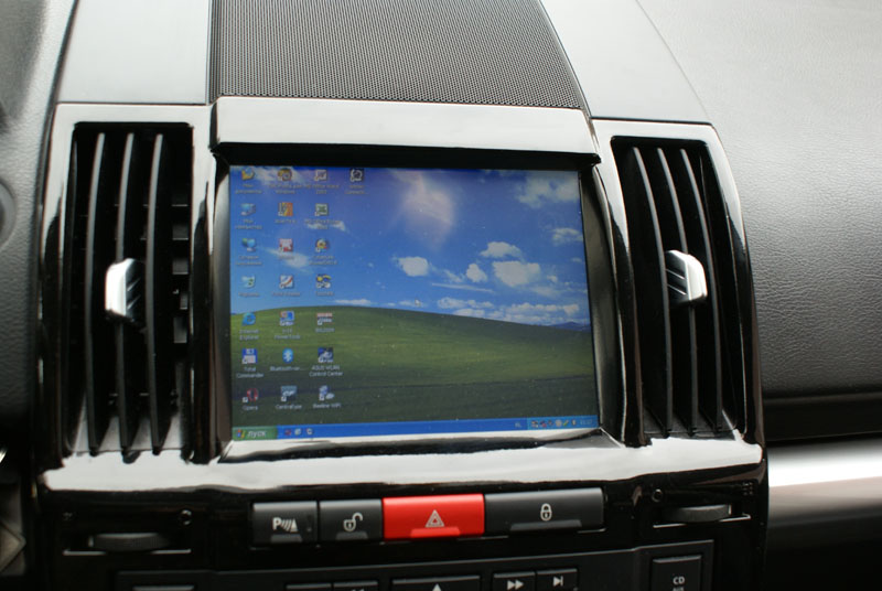

А вот сама рамка с монитором. Пока все работает от прикуривателя.

Отличный проект так держать!
Штатно там крепление под обычные 7" 16:9.
8" вписался очень гармонично, смотрится намного лучше 7"
Звук завели в разъем аукса что на подлокотнике?

Сообщение от Dmitry02 Посмотреть сообщение
Да звук завел на штатный выход AUX между сидениями.

Классный black box получился! А рамка не бликует?

Сообщение от Diagnose Посмотреть сообщение
Нет рамка не бликует. Успел проверить в солнечные дни. А вот отпечатки хорошо видно.
