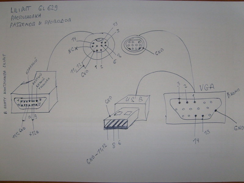

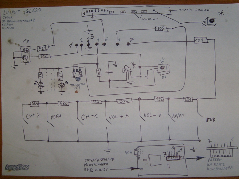

Выкладываю распиновку для монитора LILIPUT GL629 наверное подойдет к другим.
Схема электрическая принципиальная платы кнопок.

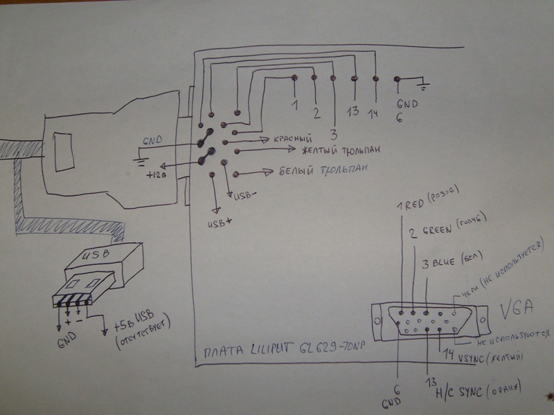

Чуть подниму.
Получается на тачконтроллер моника приходит от usb только D+ и D-
т.е. питание контроллер получает непосредственно от питания моника?
У меня что-то тач перестал определяться. "устройство usb не опознано" - хоть тресни.
По-новой дрова тоже не устанавливаются. Может быть проблема с питанием?
- Не только D+ и D-, но и GND(земля, общий)
сигналы передаются относительно земли, питание +5 формируется уже на плате контроллера матрицы, это сделано для того чтобы отрубать тачь при отключении монитора.
- монитор картинку показывает? при втыкании ЮСБ провода от тача в мамку система хоть как-то реагирует? если реагирует и пишет устройство неопознано, или работает пару сек и перестает - попробуйте воткнуть в мамку пассивный ЮСБ хаб и воткнуть в хаб ЮСБ провод от тача. Мне помогало ни раз.

Меня-то в основном интересовала распиновка usb применительно к тачконтроллеру.
+5 там нет, D+ и D- прозваниваются.
Так-же присутствует "-" на минусовой дорожке и на экране. Может на экран разорвать?
USB определяется, но неправильно. Определяется как двухпортовый концентратор, вроде, и дрова для мыши/HID упорно не желает видеть, причем на разных компьютерах, и также через хаб тоже (хаб-часики без доп.питания - что под рукой было). И в режиме F8 и на разных портах тоже. И устройство удалял и прочие извращения... Пойду бубен куплю
А раньше работало. Мог я что-то повредить на плате моника? Визуально все в порядке.
