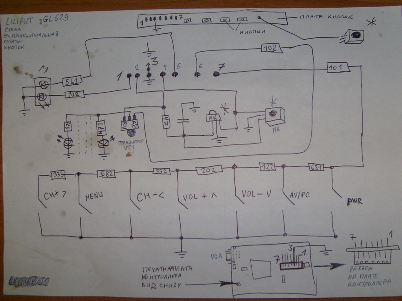

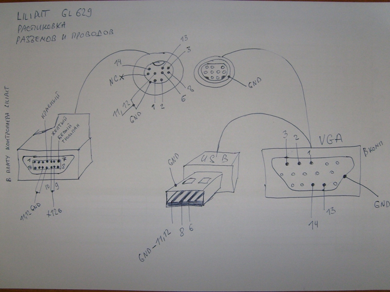

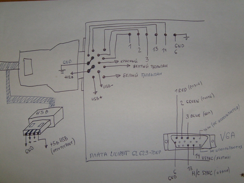

Выкладываю распиновку для монитора LILIPUT GL629 наверное подойдет к другим.
Схема электрическая принципиальная платы кнопок.
http://www.pccar.ru/attachment.php?a...3&d=1251445533
http://www.pccar.ru/attachment.php?a...4&d=1251445562
http://www.pccar.ru/attachment.php?a...5&d=1251445569
http://www.pccar.ru/attachment.php?a...6&d=1251445581

tabletguru 10.02.2010 15:50
Чуть подниму.
Получается на тачконтроллер моника приходит от usb только D+ и D-
т.е. питание контроллер получает непосредственно от питания моника?
У меня что-то тач перестал определяться. "устройство usb не опознано" - хоть тресни.
По-новой дрова тоже не устанавливаются. Может быть проблема с питанием?
Stasik 10.02.2010 18:02
Сообщение от tabletguru (Сообщение 129619)
Чуть подниму.
Есть косяк с версией USB, попробуй подключить тач к пасивному хабу, а хаб в мамку. Помогало ни раз.
tabletguru 10.02.2010 18:39
Не катит. Я в режиме тестирования правильной установки моника (прижал-не прижал, видно-не видно и т.п.) - цепляю тач к буку (100% рабочему). По-любому пойдет через тот-же usb.
А про питание-то мои выкладки верны?
Stasik 11.02.2010 02:21
- Не только D+ и D-, но и GND(земля, общий)
сигналы передаются относительно земли, питание +5 формируется уже на плате контроллера матрицы, это сделано для того чтобы отрубать тачь при отключении монитора.
- монитор картинку показывает? при втыкании ЮСБ провода от тача в мамку система хоть как-то реагирует? если реагирует и пишет устройство неопознано, или работает пару сек и перестает - попробуйте воткнуть в мамку пассивный ЮСБ хаб и воткнуть в хаб ЮСБ провод от тача. Мне помогало ни раз.
Stasik 11.02.2010 02:24
Сообщение от tabletguru (Сообщение 129645)
Если при подключении ЮСБ провода от тача к ноутбуку монитор включен, то тачь должен работать, но опять таки, тачь может не корректно отрабатывать режим USB2.0 и может потребоваться хаб.
tabletguru 11.02.2010 15:31
Меня-то в основном интересовала распиновка usb применительно к тачконтроллеру.
+5 там нет, D+ и D- прозваниваются.
Так-же присутствует "-" на минусовой дорожке и на экране. Может на экран разорвать?
USB определяется, но неправильно. Определяется как двухпортовый концентратор, вроде, и дрова для мыши/HID упорно не желает видеть, причем на разных компьютерах, и также через хаб тоже (хаб-часики без доп.питания - что под рукой было). И в режиме F8 и на разных портах тоже. И устройство удалял и прочие извращения... Пойду бубен куплю :)
А раньше работало. Мог я что-то повредить на плате моника? Визуально все в порядке.
Господа модераторы! Может в отдельную тему выделить, или прилепить куда - в сторону обсуждение ушло.
Stasik 11.02.2010 16:57
Сообщение от tabletguru (Сообщение 129760)
Я же написал - поставь пассивный хаб.
