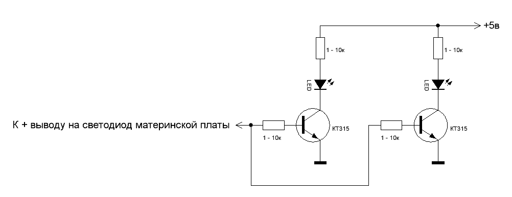

Можно поробовать как то вот так:
Спасибо за идею!
А можно мне рассказать почему транзисторы в цепи? что они делают?
Я просто не очень умею читать схемы ...
