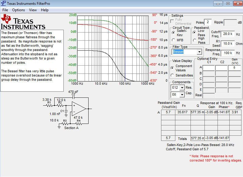

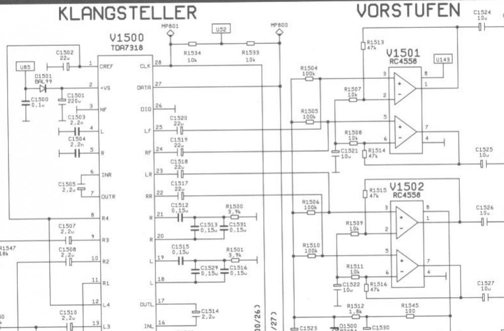

Насчет ФНЧ я не думал. О каком идет речь, о пассивном или активном? Какая частота среза и порядок фильтра?
Вот такой активный фильтр
Дело в том, что у меня уже стоят операционники (в схеме справа). Можно с помощью 8 резисторов и конденсаторов превратить линейный усилитель в фильтр 2 порядка с частотой среза 28 кГц. Это должно избавить от свиста, не порезав AЧХ. А у Вас есть фильтр в DAC?
