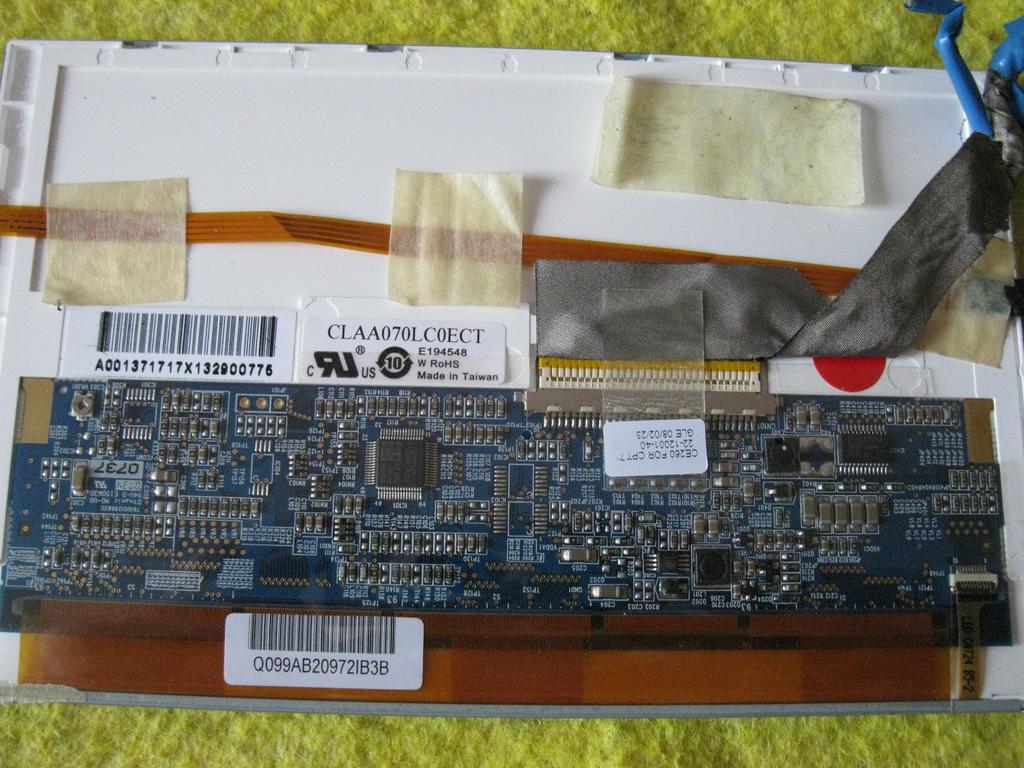

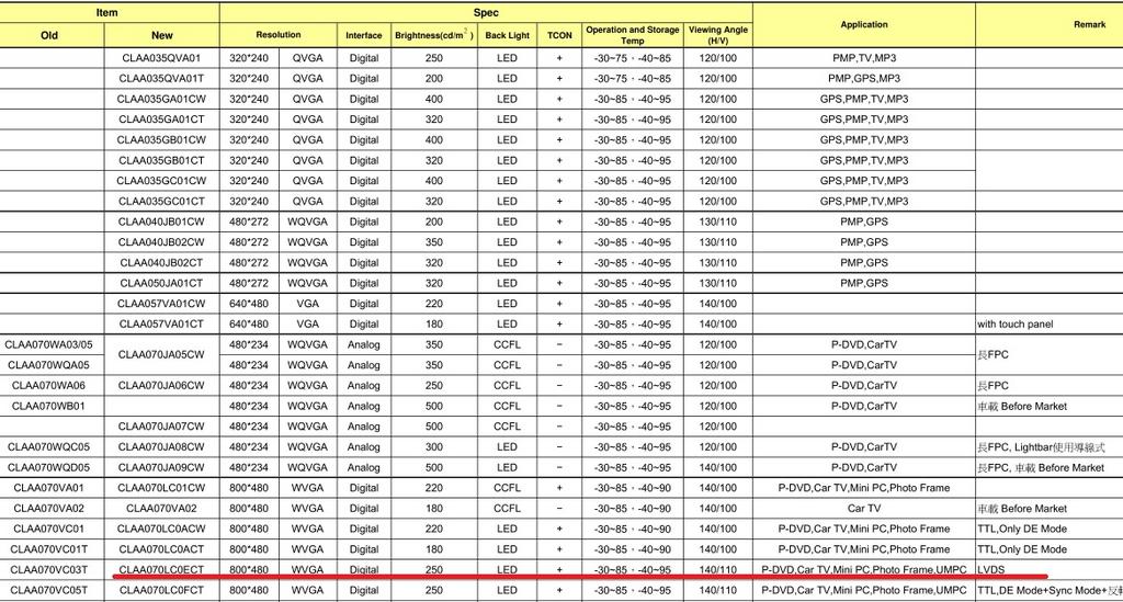

Немного поподробнее:
Итак, матрица claa070lc0ect. Все, что удалось узнать, так это то, что они LVDS.
Но что за интерфейс у контроллера? Кто-то может по фото хотябы предположить?
Правльно я понимаю, что раз LVDS, то можно подключить к мамке с таким интерфейсом вообще без контроллера?
Заранее спасибо!

Разобрался сам... Интерфейс LVDS 30-пиновый входит из платы контроллера сверху. Вот только в этой матрице вроде как нет EDID и из-за этого не факт, что любая мать с разъемом LVDS скушает эту матрицу

при наличии терпения любая мать поймет ее. всего 4 провода и маленькая микросхема.
