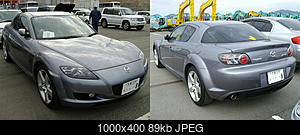

Вот моя машина:
Японка 2004 года в комплектации Type-E.
Еще на этапе ее выбора решил, что монитор буду ставить как в системе у The Rock'a.
Поэтому выбирал машину без штатной навигации (повторить подвиг first с интеграцией матрицы в штатный монитор я бы не смог).
