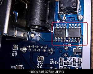

Если HUB такой, то без внешнего питания работать не будет. Для использования в машине подключать нужно прямо к бортовому напряжению, но через коммутируемый силовой ключ с управлением по линии "IGN" или через контроллер управления в составе "умного" блока питания. В HUB-е на входе стоят два мощных MOSFET-ключа APM4435 с максимальным напряжение до 30V и минимальным до 7V. Поэтому "просадку" напряжения при кручении стартером в машине держит нормально.

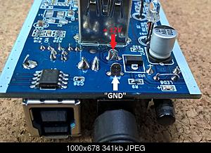

Если HUB планируется использовать с максимальной нагрузкой, то "родной" кабель питания лучше заменить на провода сечениенм не ниже 0,75 мм.кв., переделав разъём или припаяв прямо на плату на выводы разъёма питания.

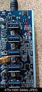

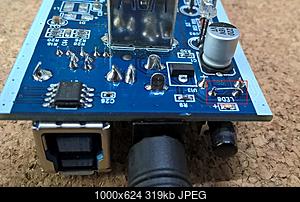

Для автоматического включения HUB-а по подаче напряжения нужно поставить перемычку на кнопку включения.

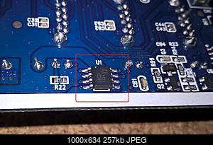

За питание микросхем двух отдельных HUB-ов VL812 на плате отвечают понижающие преобразователи AX3121 с током нагрузки до 3,5А каждый.

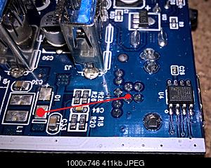

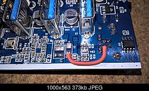

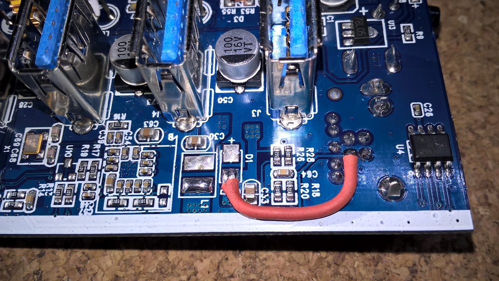

Для использования с планшетом нужно линию +5V внутри USB- кабеля перерезать и сделать перемычку на плате, как на рисунке ниже. Сечение провода для перемычки достаточно 0.22-0,35 мм.кв..

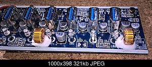

P.S. Рекомендую так же "посадить" на герметик два дросселя. Они совсем не закреплены на плате и в машине тряску, как правило не выдерживают.
