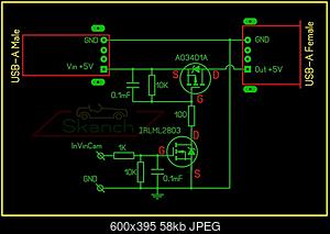

...Поставил себе обычную релешку, которая рвет 5В на USB проводе для изикапа, но когда реле срабатывает отваливаются все USB устройства.
Вместо реле лучше использовать смарт-ключи (BTS441RG или BTS640S2G, или аналоги - у них включение происходит при подаче положительного потенциала) по такой схеме...
Или собрать коммутатор по такой схеме...
