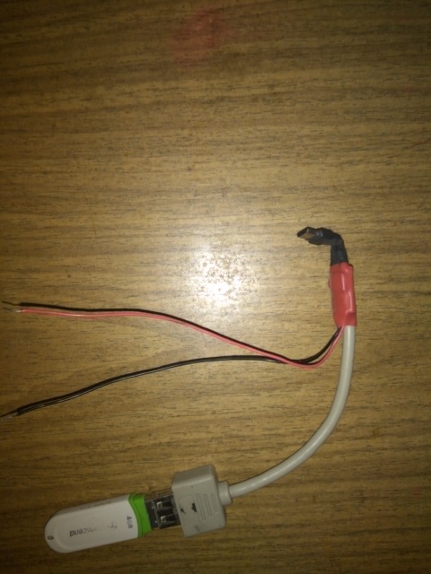

Сообщение от Gear20034us Посмотреть сообщение
Прошу помочь с питанием мли направить в нужную сторону (гуглил долго).
Планшет питается от адаптора 12/5В, ток до 3А через otg-y кабель. Прошивка тимура. В usb host включена галочка fast charging. Но даже при минимальной яркости экрана и отклюяенных gps и wifi планшет разряжается быстрее, чем заряжается. Почему не работает быстрая зарядка?
К usb otg ничего пока не подключено.
Провода от dc/dc до usb как можно короче и нормального сечения.
Должно получиться типа такого:
