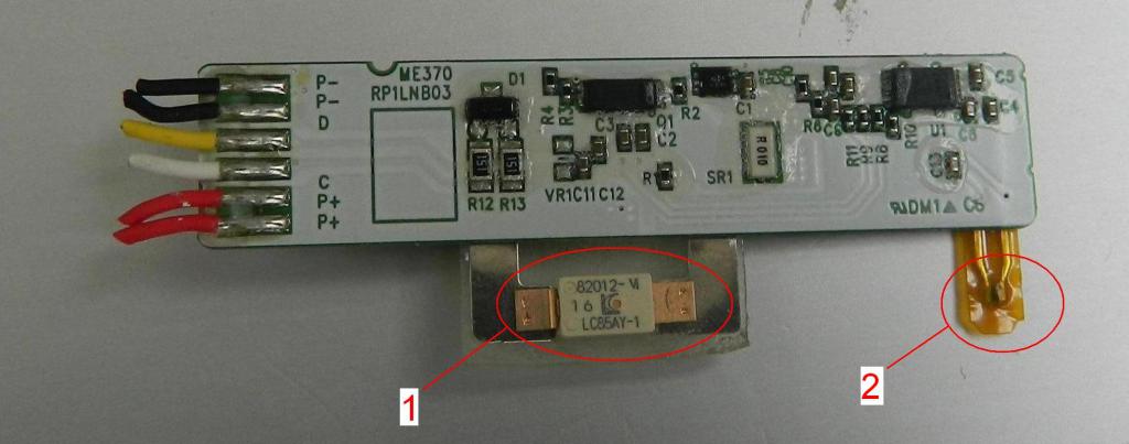

Решил вернуть контроллер аккумулятора в планшет, т.к. опасаюсь, что что то пойдет криво при перепрошивке. Расковырял батарейку, а там такая хрень(см. вложение) - ни разу тут на форуме такого контроллера не видел!
Посему есть вопросы, может кто знает, что это за элементы на плате 1 и 2?
На первом маркировка LC85AY-1 и судя по даташиту(см. вложение) это тупо механическая тепловая защита. Ну и если так, то значит второй элемент и есть сам температурный датчик!
Поправьте меня если я не прав!
Если все так, то правильно ли я накидал схему подключения через контроллер(см. вложение).
Опять же поправьте, если я не прав!
