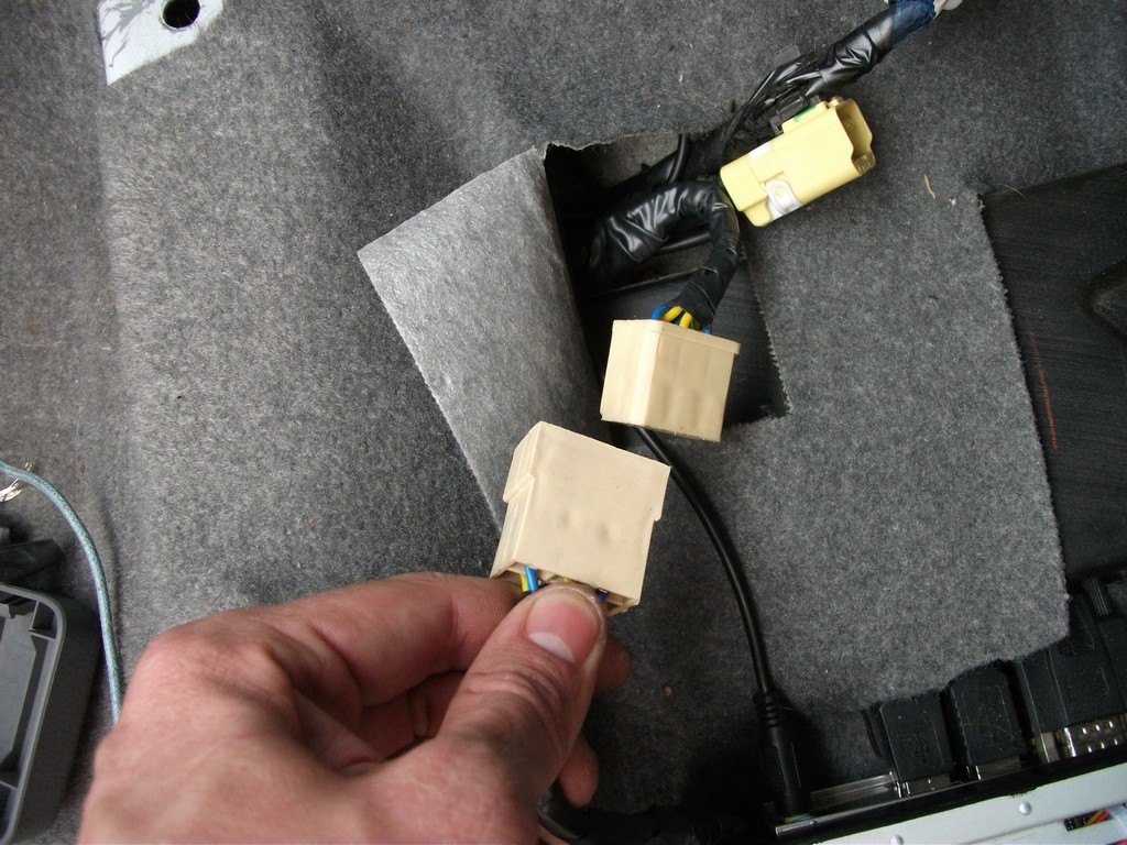

Все провода питания соединяются при помощи 6ти пинового штекера. Там +12 от аккумулятора, масса от аккумулятора, ACC, питание от блока на монитор с массой ну и питание для USB хаба. АСС кстати проведено через 3х позиционный переключатель. То есть можно принудительно включить (включается вместе с магнитолой), либо выключить вообще, чтоб не тревожить комп (магнитола при этом работает штатно от АСС).

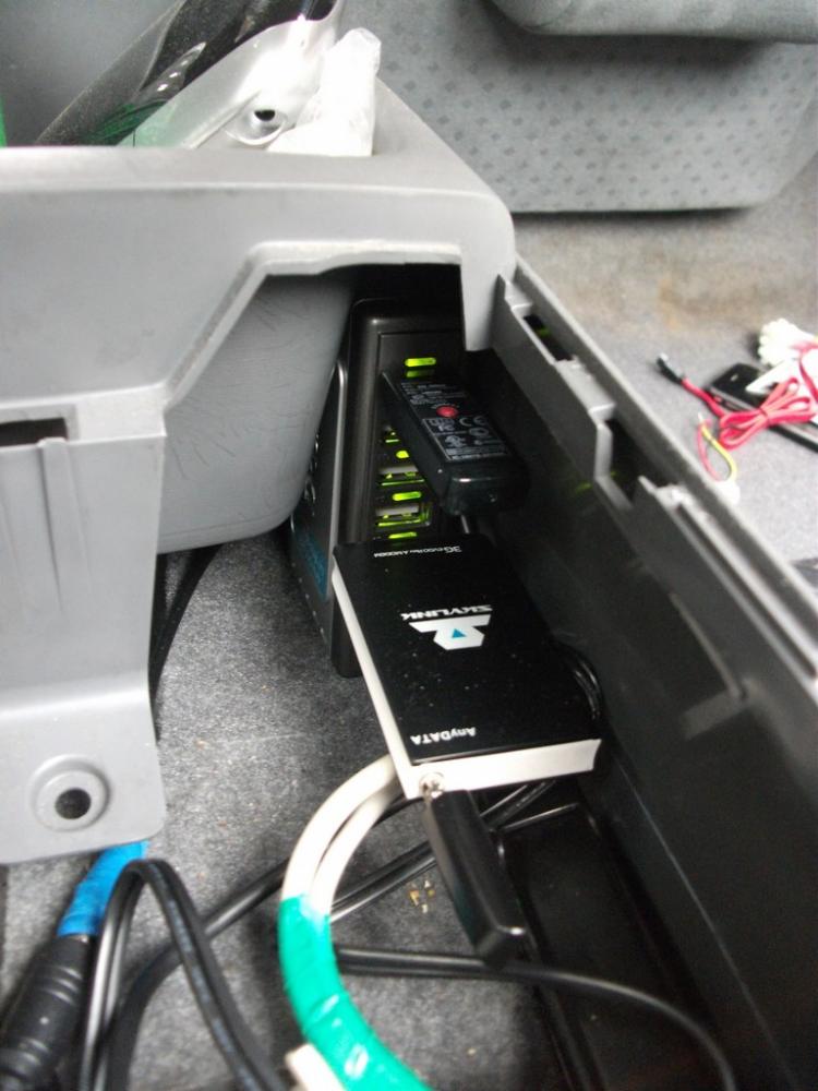

USB хаб в центральном тоннеле. Хорошо виден CDMA модем. Чуть позже пришла идея перенести его за монитор, и была тут же исполнена.

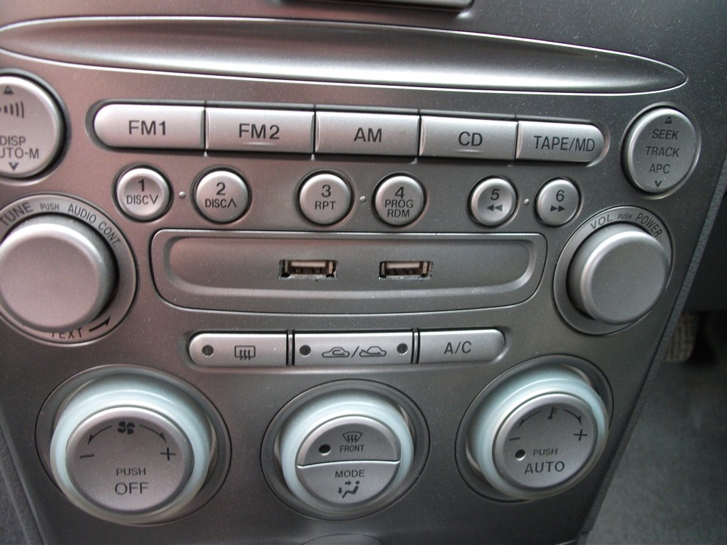

Зеленой изолентой перемотаны провода к выходам USB на панели магнитолы. Для изготовления удлинителей были взяты USB шнурки A (вилка) - B (вилка), у которых была обрезана B (вилка) и припаян штекер как на материнской плате для дополнительных USB. К нему присоединяются выходы USB с передней панели. Сделано это для того, чтобы при необходимости снять магнитолу было легко выдернуть этот штекер.

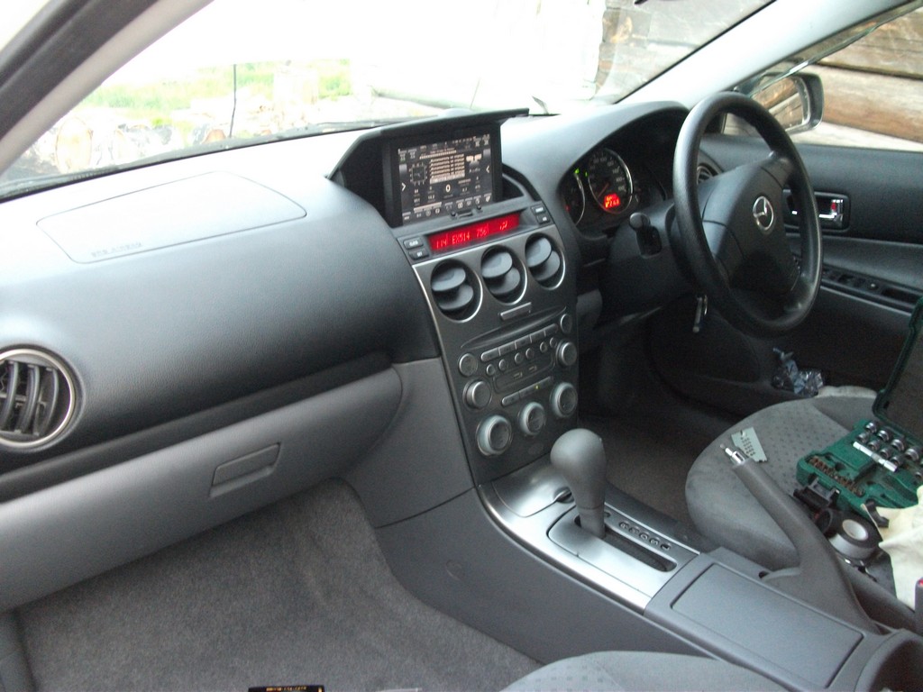

Вот несколько фотографий монитора
