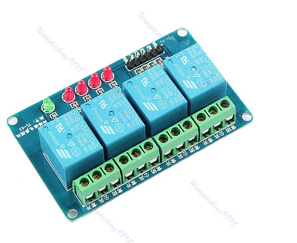

Есть необходимость использовать 1 тач (+монитор) для нескольких устройств, т.е. переключение выходов тача между двумя контроллерами тачскрина для этих устройств.
Тач резистивный, на 4 пина. Возможно, поможет какое-то реле небольшое? Либо ардуина + реле вроде такого:
Вложение 33677

Имхо лучше тогда такой коммутатор использовать. В нем управление реле с 4-мя группами переключающих контактов сделано на транзисторе и им можно управлять 5В уровнем...

Спасибо за наводку, видимо, то, что нужно!
С вашим хидом законтачится? :)
Из прилагаемой на сайте схемы немного не понял - переключение идёт через "А"? А от "АСС" питание?
Да, через "А", на плату еще подается соответственно земля и питание 12В.
"А" - это базовый резистор транзистора, который и управляет реле.
