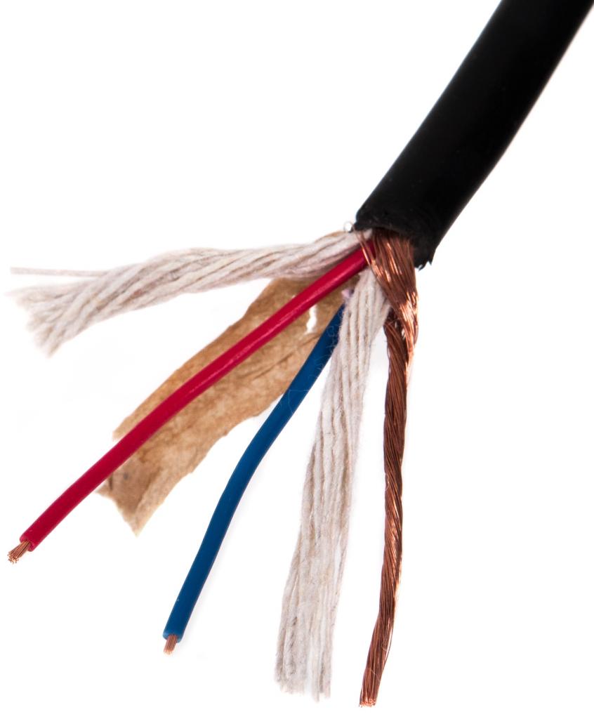

eclipsemmc 22.01.2015 14:23
Вложений: 1
Вот такого плана кабель, один в один. Нитка, фольга, волосня, две жилы. Совсем плохо?
Вложение 38255
Просто дома целая бухта этого кабла. Всяко думаю лучше, чем готовые мистари.
vladj 22.01.2015 18:15
Оболочка внешняя не разделана, не видно плетение экрана...если просто этот пучок вдоль кабеля идёт, то на выброс такой кабель,
если даже плетёнка вкруг, но не плотная, тоже на выброс. Китай типа майстери и пролежни тут вообще не обсуждаемы, как впрочем
и красивые кабеля этих "фирм" на акустику с прозрачной оболочкой, там аллюминий дешёвый покрашенный под медь.
