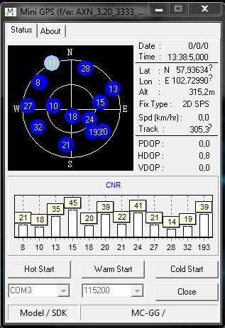

shumaz 29.06.2016 16:52
скачал сегодня последнюю версию драйверов с офф сайта (тут => если кому надо) и всё равно та же история. тупит. по навигации показывает иногда что еду по паралельной дороге или по дворах...
проверил еще раз в gpsfox. фиксирует 4-5 спутника. еще парочку находит но слабый сигнал.... но фикс показывает всё же 3D.
вообще по gpsfox уровень приёма слабый: 4-5 желтых максимум бывает. и то процентов 45-50 уровень. возможно наводку комп даёт.
буду еще пробовать перенести в другое место приёмник, но хз в этом ли дело.
Сколько должно быть минимум спутников и с каким уровнем сигнала, что бы всё корректно работало?

shumaz 03.07.2016 02:26
в общем думаю будет полезно тем, кто с таким же столкнулся:
напомню суть проблемы: с задержной обновлялась скорость (едишь уже 40-50 км/час а по GPS только начинается набератся помаленьку, аналогично со сбросом скорости). Приёмник стоял под панелью.
проблема оказалась в том, что ловило только 4-5 спутников с уровнем сигнала до 50% максимум! перенёс приёмник на правую стойку, сейчас 7-9 спутников с уровнем сигнала 60-70%. глюки сразу ушли. чётко работает теперь: только повернул - сразу на карте обновляется (real time что называется :-) )
в любом случае, спасибо sirota, за поддержку в данном вопросе!

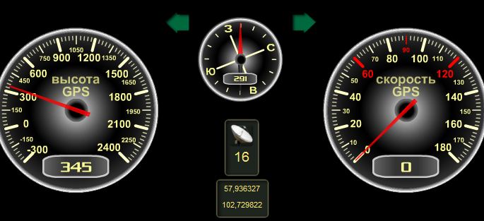

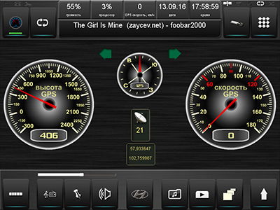

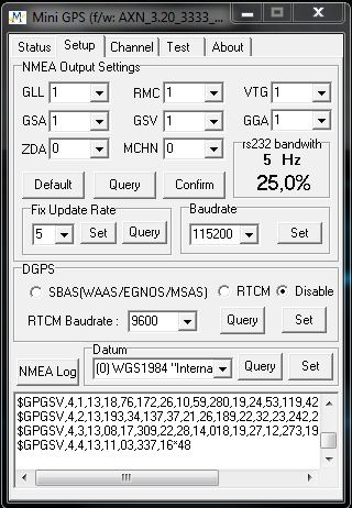

Евген_21 05.09.2016 18:08
Вложений: 3
Сегодня получилось побороть LS-23030G, но совсем. В iCarDS так же глючит.
Сделал настройки от Lexx09 http://pccar.ru/showpost.php?p=354324&postcount=691 , совсем отказался работать. Даже через час, скорость нулевая. Без этих настроек работает, но с большим запозданием. Может проблема, в том что у меня стоит 5 кГц. 10 кГц выставить не получилось.
Но при этих настройках ; работает. Сити Гид, Яндекс навигатор, Семь дорог и Гармин. Видео скину позже.
Настройки.
Вложение 44648 Вложение 44647 Вложение 44649
P.S. Автоспутник так и не работает. Настраивал через прогу MiniGPS_v1.4.6.

Работа Сити Гид и Яд. Нави. (тест дома)
20 минут работы..... Скорость ноль, местоположение не изменилось.
Как, было раньше; (дефолтные настройки) скорость порой достигала 20 км и место положение чуть ли не 200 метров., от реального.
второй снимок через 7 минут. В Сити Гид чуть сместилась точка, но скорость 0 км.

Помучился еще немного и Икар запел. В итоге работает Икар (c POI). Сити гид ,Семь дорог,Гармин, ЯД.Навигатор.
Скин спутников.

Да настройки для LS-23030G, ,постом выше указывал. Потом пробывал установить эти настройки http://pccar.ru/showpost.php?p=354324&postcount=691
не пошли. Поставил от Lexx09 правленный iCarDS_10Hz все заработало. Не говорю что идеально...остановился и сразу ноль...
Еще надо потестить, а потом видно будет. Надо или не надо. Еще есть Autosputnik5, который не работает с ним. Есть вопрос к sirota твой без G с ним работает?
