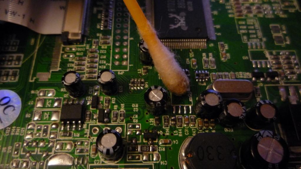

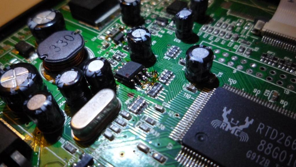

берём на паяльньк каплю припоя Вложение 22542
греем одну сторону, приподнимая микросхему пинцетом, сразу 4 ножкиВложение 22543
так же поступаем со второй стороной, и снимаем мелкосхему, при пайке нежалеть спиртоканифоли Вложение 22544

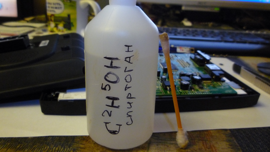

потом берём спирт :wacko2: Вложение 22549

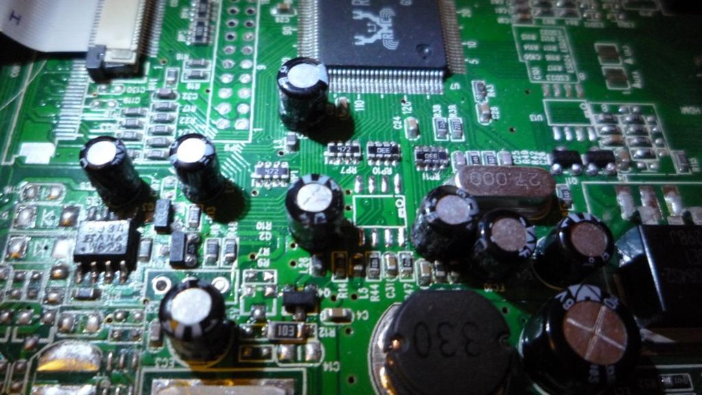

моем плату Вложение 22545
Вложение 22547

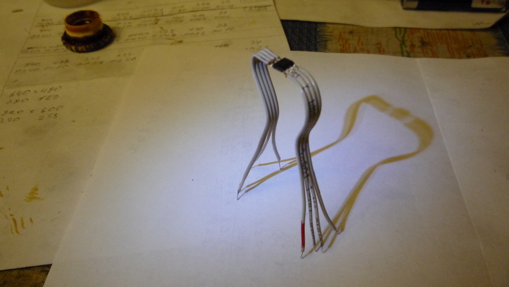

паяем к флешки проводочки см по 6, для вставки в программатор, и последующей припайке на плату для испытания прошивкиВложение 22546
Вложение 22548
вот и весь геморой, занимает 10мин, удачи :smile2:

Ну я хз как вы там канеш паяете ребята, но я сухим жалом отлично отпаял, и таким же сухим обратно запаял (на две ноги только чуть-чуть брал припоя). Флюса вот не жалел - это да, замаялся отмывать потом - чото рука дрогнула и как ухнул :) ЛТИ мощная штука, липкая :) Надо все-таки флакончик с кисточкой, а не с пипеткой как у меня, уже не первый раз такое :)
ide16rus 17.06.2011 00:32
Сообщение от zorgzerg (Сообщение 187427)
да, ЛТИ - зачот. Главное только сразу же после пайки смыть... иначе зеленеет всё... как будто плесень. всё-таки активный флюс...
korozub 17.06.2011 02:29
А лучше всего ЛТИ + фен, помазал, продул пинцетиком снял. И припаивать на место тоже самое, паяльным жиром приклеил, пинцетом придавил, продул и готово :)
Programmer 17.06.2011 07:44
korozub
Инересно, что за фен используете, специальный или бытовой?
zorgzerg 17.06.2011 09:11
Ээээ... думаю все-таки специальный, особенно учитывая что температура плавления олова что-то около 230 градусов цельсия :) не думаю, что какой-нить из бытовых фенов сможет надуть такую температуру, травмоопасно все таки )))) голова так-то нежный орган, если конечно в конец не отморожена :D
ide16rus 17.06.2011 10:25
Сообщение от zorgzerg (Сообщение 187460)
Да, для планарных деталей фен - это тема. Выпаивать милое дело. Но я для себя пока так и не решил паяльную станцию брать, ибо не окупится ни в жисть...
Блин, вот есть классные паяльники-пистолеты: нажал курок, жало мгновенно нагрелось, что нужно пропаял, кнопку отпустил - сразу остыло. Но там жала, ёмае, огромные.... Мелких не встречал в природе. У меня тоже паяльник в виде пистолета, но обычного характера... Т,е. жало там обычное коническое узкое "несгораемое" и два режима: 30Wt и при нажатом курке 70Wt. Само собой, все нагревы не мгновенно.
Поэтому им идеально выпаивать по одной ноге, а сразу все 4 - не подлезешь, чтобы жало плашмя прижать Ж-))))))))))) Этот паяльник, скорее, сборочный всё-таки Ж-) Где-то должен быть 30ваттный обычный паяльник с деревянной ручкой. Тоже классный. Жало там обычное медное с плоской рабочей кромкой под углом 90 градусов. Надо его отыскать. Им выпаять микруху должно хорошо получиться...
P.S. у меня монтажный фен на выходе 600 градусов даёт. Плавит пластики, припой.... обугливает древесину (хотя и не поджигает). Другое дело, что там диаметр струи и напор воздуха такой, что запросто распаяет всю плату разом Ж-)

Свершилось! Выпаял я свой долбаный MS25X20 Ж-)))))))))))
Впаял его в панельку DIP8, и такую же панельку припаял через провода к плате. Получается, что у меня микруха теперь типа DIP8 и легко извлекается из монитора и вставляется в панельку Dip8. Правда, программатор я сегодня уже не успел спаять - времени мало и устал - руки дрожат, а при таком раскладе мелочь паять нервозно...
Судя по тому, что монитор всё-таки включился, микруху я не убил перегревом, что не может не радовать.
http://ide16rus.qipru.users.photofil.../205173977.jpg
http://ide16rus.qipru.users.photofil.../205173973.jpg
http://ide16rus.qipru.users.photofil.../205173957.jpg
