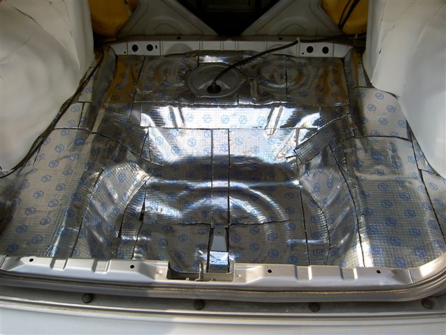

Фанеру не стал использовать тока потому, что с МДФ как-то мне проще - он удобнее в обработке. Но, к сожалению нашел тока 10мм , поэтому и такой гимор. А какие бы не были стенки - думаю ребра жесткости не помешают.
Внутри пока синтепон не распушил. Послушаю - тама видно будет.
Багажник - залеплен по полной. Во только заднюю полку (на которой задняя акустика) не залепил виброй - сделаю. А пластика там практически нет. Что было - зашумил.
Вложение 1257
work_and 10.12.2006 02:17
НУ ваще то мдф - проще в обработке и считается более музыкальным материалом тк имеет большую жесткость - но у фанеры есть оно преимущество - то что она те так сильно крошится - те можно закрутить шурупы в одну и ту же дырку многократно - не разрушая материала.
а шумка хорошая ;-)
Ну ваще че после драки кулаками махать - все уже сделано.
Уже подключил? Как играет?
Кстати при первых включениях не давай на саб много дури пусть разомнется как следует - те поезди с недлельку - на громкости не выше средней - потом можно давать дури.
