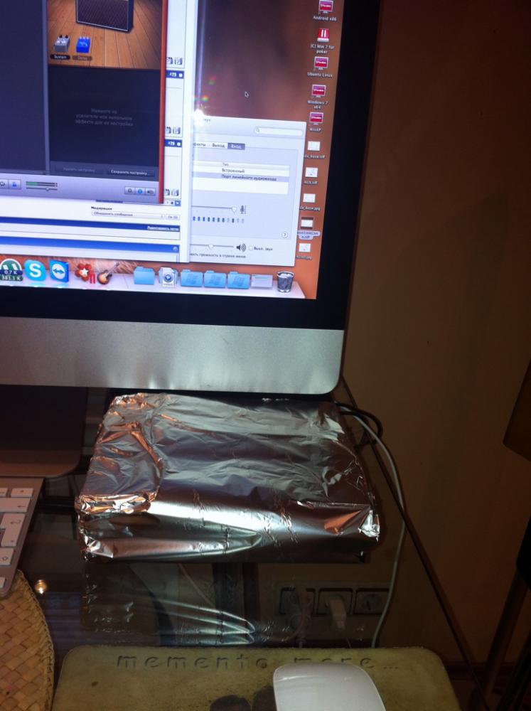

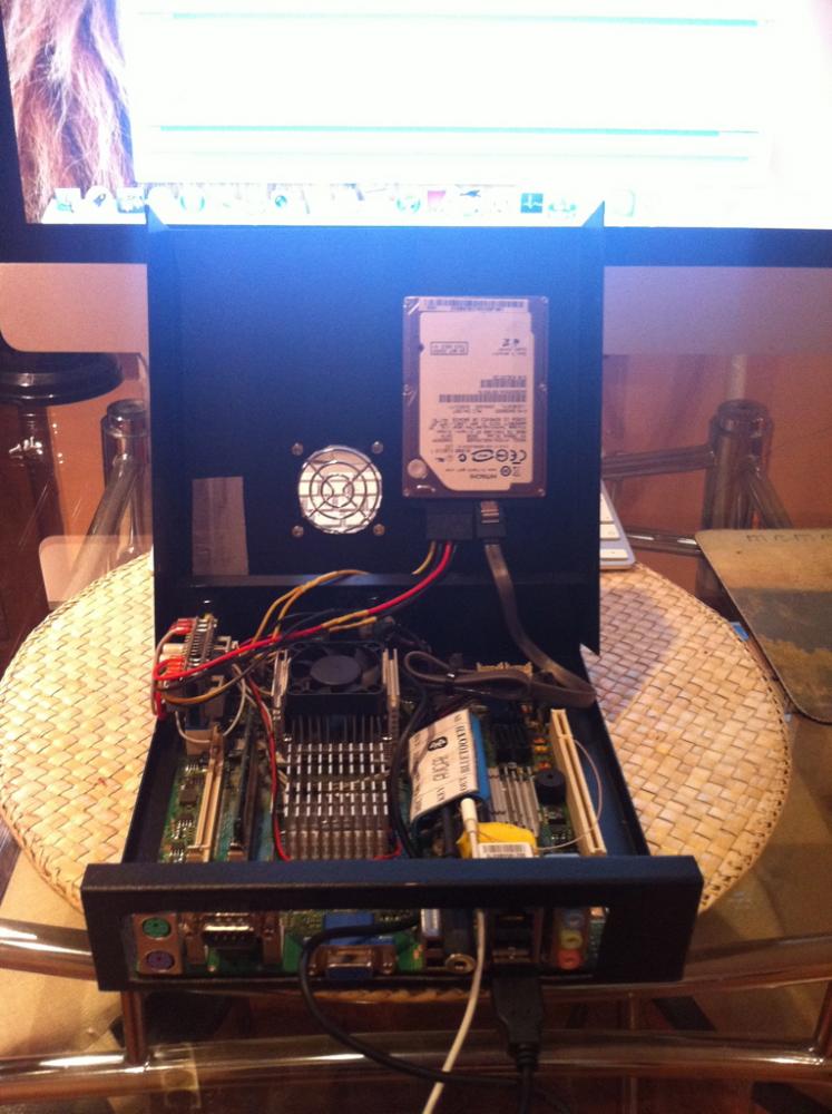

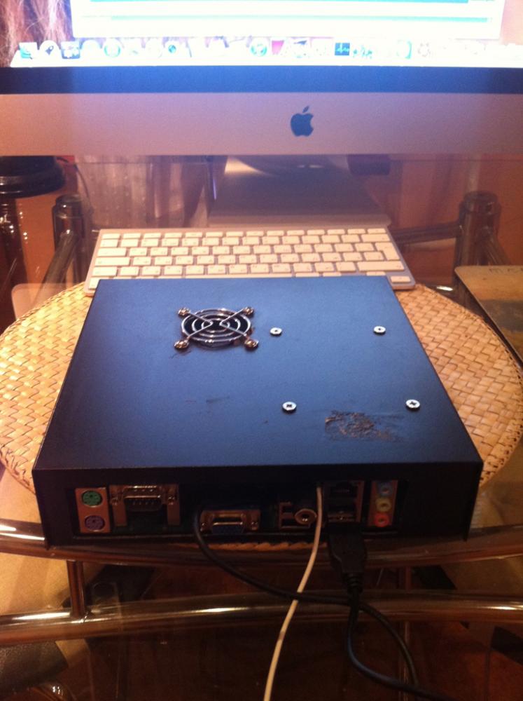

Hamster 13.11.2012 01:39
Вложений: 3
Ну, как говорится теория хорошо, а практика лучше :)
Не знаю как там на счет клетки Фарадея, но тут по случаю первый раз за два года вытащил комп из Цивика (зараза, 3,5мм джек фронтальный стал отходить, теряет левый канал).
Ну и решил на нем потестить, как оно будет ловить блютуз в железной коробке.
Положил в корпус девайс:
Вложение 28496
Эксперимент №1
Закрыл крышкой, пошел первый тест (т.е. как видно на торце достаточно большая "дырка для сигнала")
Вложение 28497
БТ ловится, слышно отлично, хрипов/стонов/искажений/задержек нет.
Телефон находился в 1-2 метрах от девайса.
Эксперимент №2
Тут я совсем охамел и сделал вот так (сорри, что корпус в углу - шнурок коротковат):
Вложение 28498
Результат - тот же, что в п.1. Попробовал отнести телефон от девайса метров на 7-8 (за железную дверь :) ) - вроде как появился некий фон/шум. Для разговора вообще не критичный, для музыки меломану точно ухо съест.
Вообщем, Alex-L - пихай в корпус, работать должно! :)
