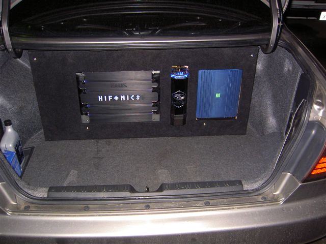

Hamster 14.12.2006 11:49
Короче, только вчера закончил. Было много гимора с мелочевкой - крепеж для проводки внутри проложить, сделать нормальное крепление фальш-панели передней. На последнюю ушло три вечера, мля...
Сначала хотел сделать снизу петли, сверху защелки. Выяснилось, что если снизу петли делать, то панель хрен откроется - при открывании ей будет мешать пол багажника. Петли сверху не рассматривал, ибо неудобен будет доступ внутрь, к усилку и компу.
Бросил эту идею, сделал на "защелках с шариком", тут в проектах кто-то советовал. Не понравилось - не слишком хорошо держат, в машине наверняка отвалится.
Как всегда победил самый простой и надежный вариант :) Взял мебельные стяжки - состоит из винтика и ответной части, в виде цилиндра в которую этот винтик вкручивается. Соответственно, ответная часть крепится на основании, ставим фальшпанель, закручиваем винтик, все! По дизайну винтики подобрал под усилок :)
Долго конечно все это делал, но ничего не поделаешь - в машине уже бесполезно будет что-то менять, пилить-сверлить. Так что лучше день потерять, потом за полчаса долететь :)
Думал, что гимор окончен и надо тока закинуть саб в машину. Ага. Вот тут только гимор то и начался. Я, идиот, его один стал вытаскивать, без помошника....
Несмотря на то, что машину подогнал прям к подъезду, весь процесс "из дома в машину" занял с полчаса, не меньше. В итоге, сломал табуретку, на которой саб стоит на фоте, и его чуть не уронил :)
http://forum.pccar.ru/attachment.php...6&d=1166051280

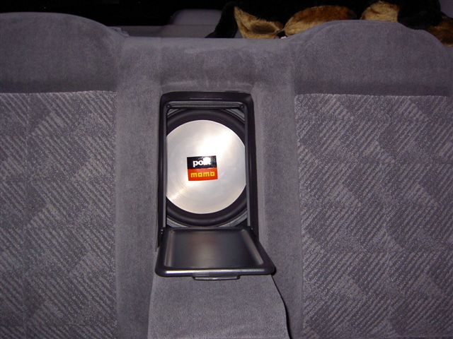

Hamster 17.12.2006 22:14
Вложений: 2
Сообщение от Beer100 (Сообщение 13871)
Vas 63л
Раз у тебя 50, значит слушать тебе не нем серьезные компазиции, а не "черный бумер" :p
"Черный бумер" в ( | ) :)
В общем, все поставил, децл настроил.
Звук... Ну что сказать про звук.... КРУТО! Перся от него на стоянке, пока слушал :)
Из недостатков - на максимуме "звенит" зеркало заднего вида, пара вещей в обшивке. Если слушать на 80% и ниже - в салоне лишних глюков нет. Еще - при резком разгоне саб сдвигается на 5 см. - придется жестко крепить.
Что касается моего изначального вопроса по этой теме - саб не вибрирует нифига, т.е. такое впечатление, что он из мрамора :) Так что винт на carpc могет не беспокоиться :)
Да! Номерной знак не звенит! Но, он у меня прикручен не так как у всех - у меня сзади "квадратный" размер, поэтому знак прикручен на длинных болтах (8 см) и как бы висит в воздухе. Закрываешь багажник - он в этот момент бренчит, потом - тишина.
Короче, пока - я доволен. Но, впереди фронтальная аккустика (она ща родная, с бумажными диффузорами - отстой).
Короче, пришло время делать подиумы :) А то сцена внизу совсем.
Кстати, при прослушке не чувствуется, что саб сзади - просто басы "внутри" машины.
Вот, что в итоге, получилось. Багажника конечно стало мало. Ну и хрен сним :) Я картошку не вожу.
Вложение 1307
Да, и еще. Раньше (при использовании магнитолы в качестве усила) был свист, который решал GLI.
Теперь - на полном максимуме, в паузе - ТИШИНА! Хоть до 7500 RPM движок крути.
Пробовал как на среднем по качестве (Luxman, 2 метра), так и на полном г.. (Noname, 1 метр). Причем, реальное расстояние между источником (Audygy 2NX) и усилком всего 10 сантиметров - т.е можно поставить минимальной длинны линейку.
Короче, мне результат понравился, но теперь вирус засел глубоко - сначала меняем фронт. Потом делаем центральный канал, ставим второй усил и получаем 5.1. Потом - не знаю, буит видно :)
Вложение 1308
