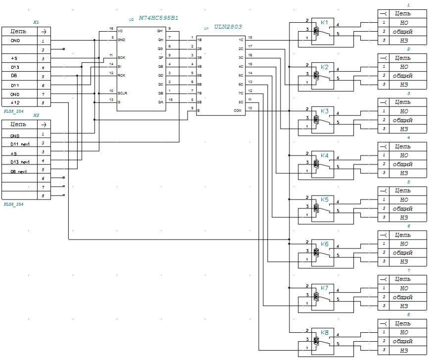

Схема блока управления нагрузками на 8 реле. Блок реле подключается к ардуино через разьём Х1, если надо использовать 16 реле, то к разъёму Х2 первого блока реле подключаем разъём Х1 второго блока реле и так можно расширить до 4х блоков, то есть 32 реле
(ардуино) -- (Х1 блок1 Х2) -- (Х1 блок2 Х2) -- (Х1 блок3 Х2) -- (Х1 блок4 Х2)
Вложение 26166

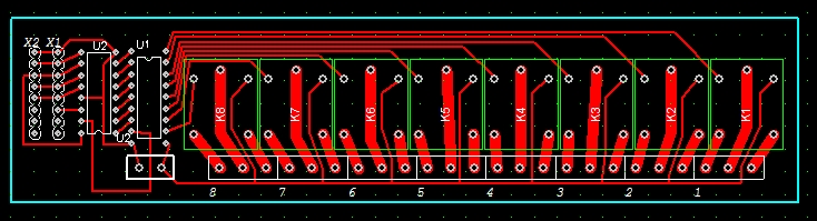

Макет печатной платы
Вложение 26162
admin 04.04.2012 21:51
Кстати эту плату расширения, можно подключать к разьему для программирования ICSP
Bersenev 04.04.2012 21:58
Сообщение от admin (Сообщение 217396)
Именно так и подключаю, только один выход на D8, так как D12 планируется использовать для других целей

folv 05.04.2012 05:25
Bersenev a, у U2 что за название (плохо читаемо) и можно пожалуйста плату в Layout
Разъём Х2 6 (D11 next), Х1 2 (D12) - они так и должены в воздухе висеть?
Bersenev 05.04.2012 08:11
Сообщение от folv (Сообщение 217425)
Заменил схему, теперь читается и разъемы подписаны правильно, только на X1-7 GND и X1 - 8 + 12 на плате вынесены в отдельный разъём, чтобы не делать плату двухсторонней.
Разводка делалась в P-Cad, платы заказаны и должны быть готовы через 3 недели. Блок в виде конструктора можно будет приобрести у меня, в собранном виде в carmonitor-е.
