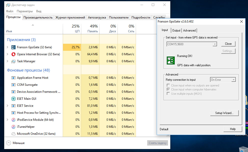

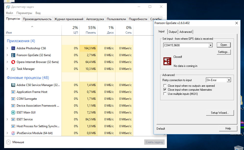

mralvad 02.10.2016 18:35
Вложений: 2
Загрузка ЦП на стационаре i3 2100, GpsGate выключен:
Вложение 45018
GpsGate включен:
Вложение 45019
В авто проц еще слабее, там GpsGate грузит его на 50%, плюс оболочка, плюс Nox, загрузка ЦП 100%, компом пользоваться не возможно, Navitel даже заикаться начинает
