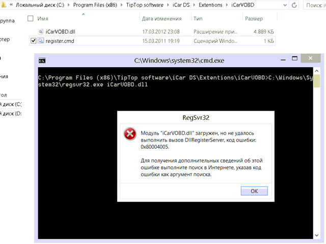

Win8.1х64. При попытке регистрации register.cmd выдаёт ошибку (на фото).
Пробовал регистрировать в безопасном режиме - без проблем.
OBDmain.exe вне iCarDS запускается. В iCarDS при смене вида вижу такие три экрана (на фото).
Как решить проблему?
Bersenev 24.02.2014 09:50
Сообщение от Zhirnov (Сообщение 288485)
Так я не понял плагин зарегистрировался или нет?
В win8 проблемы с регистрацией возникают в основном от контроля учётных записей. Попробуй отключит UAC, зарегистрировать плагин, а потом снова его включить. Также можно попробовать запустить регистрацию из тотал командора, запустив его от имени администратора
Что задано в настройке ПЛАГИН ДЛЯ СВЯЗИ С АВТОМОБИЛЕМ?
Zhirnov 24.02.2014 10:33
Сообщение от Bersenev (Сообщение 288501)
я не знаю как определить зарегистрировался или нет - окна с ошибкой небыло.
... Также можно попробовать запустить регистрацию из тотал командора, запустив его от имени администратора
не помогает.
iCarVOBD&OBDMain

Bersenev 24.02.2014 19:30
Сомневаюсь, что переустановка икара поможет с регистрацией плагина, при поиске в интернете по коду ошибки получаем кучу всего, но почти всё сводится к нарушению прав доступа и правам администратора, а ещё
Эта проблема может быть вызвана повреждением или отсутствием файла, который требуется для активации Windows.
А вот почему на экране CheckEngine не появляется окно OBDMain не ясно, хотя ты говоришь что при старте икара оно загружается. И ещё непонятно почему на первом скриншоте нет области для встраивания OBDMain. Вот здесь переустановка скина может помочь.

Не знаю может поможет, но у меня на Win 8.1 тоже такая ошибка выскакивала при регистрации dll файла. При запуске "От имени администратора" тоже выскакивала ошибка о не правильном пути к файлу.
Решил копированием dll файла в папку Windows/System32 и все пошло
У меня тоже в Windows 10 x64 выскакивает такая ошибка при регистрации register.cmd и при этом не работает не инфа панель не круглые датчика, информацию выводит только окно OBDmain, плагин в iCarDS стоит iCarVOBD&OBDMain
Я так понимаю проблема в винде , но на завершающей стадии настройки не охотно хочется её переустанавливать, так вот может есть у кого какие мысли как эту ошибку можно исправить.

register.cmd отлично работает в безопасном режиме
проверял на Win10
sclif83 23.11.2015 21:57
Сообщение от mrWolf (Сообщение 344469)
проверял на Win10
а что толку от того что он работает в безопасном режиме, если в обычном режиме не работает?
mrWolf 24.11.2015 09:21
Сообщение от sclif83 (Сообщение 344500)
его нужно запустить один раз в безопасном режиме
все необходимые изменения пропишутся в реестр и все этот файл больше не нужен
sclif83 24.11.2015 10:08
О как, надо попробовать. Спасибо за подсказку.
