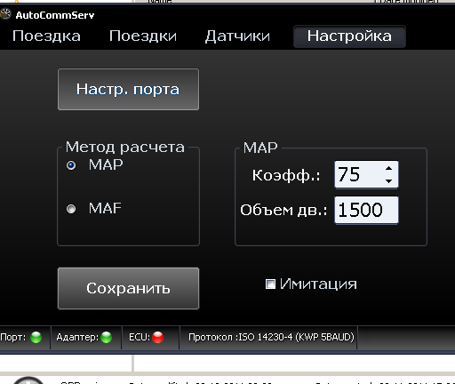

Программа "Тестер ECU [2.3.1.8]" работает с моим elm адаптером и двигателем с настройками из файла в предыдущем сообщении.
Когда твою программу запускаю, она адатер видит, но шлёт немного не те АТ комманды в порт, и адаптер изза этого проинициализироваться нормально не может.
Отображается то вот так:
Вложение 24482
Я вложил мониторинг ком порта с программой "Тестер ECU [2.3.1.8]" и мониторинг порта с твоей прогой на моментах коннекта, там сразу на стадии инита идет еррор, можно немного поменять какие команды слать до установки соединения ?
помоему уже даже ктото просил в этой ветке :)

Судя из логов Magvai Toyota не понимает команду 30 31 20 30 30 20 31 0D посылаемую вашей программой. Для TOYOTA надо просто 0100.
Magvai 27.11.2011 22:45
Сообщение от GASCHE (Сообщение 203093)
не даже не в этом дело, уже разобрался, для большинства праворуких тойот нужно дополнительно устанавливать параметры ниже:
ATIB96 - скорость 9600 (это скорость обмена ELM с ECU а не с компом)
Для JDM тойот нужно кроме команды ATIB96 еще дать команды:
ATIIA13 - установка адреса ECU двигателя
ATSH8113F0 - установка заголовка пакета
ATSW00 - выключение Wakeup последовательности
