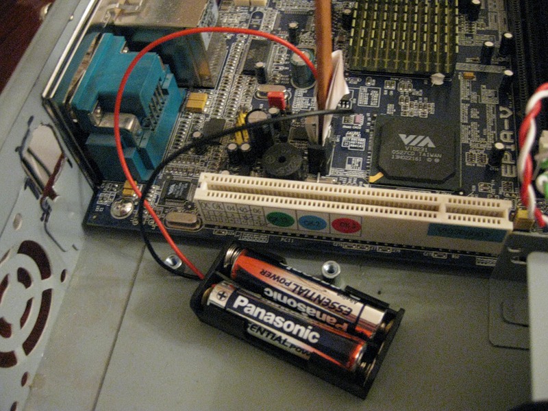

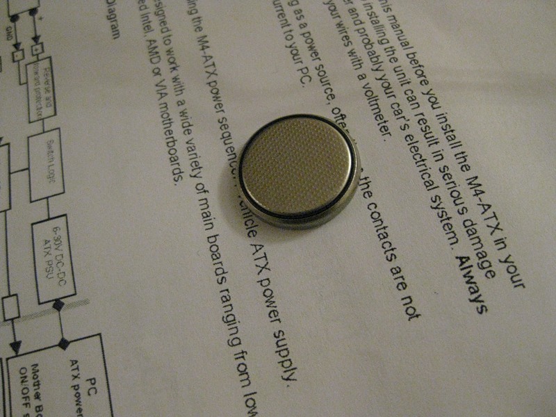

Также увидел интересное сообщение, о том что батарейки питающие часы на материнской плате не переживают нашу зиму, купил корпус для батареек AAA, попробую использовать его в carPC вместо "таблетки" CR2032. Должно хватить лет на н-цать.

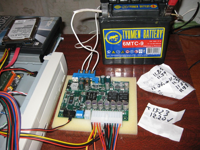

Забыл упомянуть другой интересный момент, дело в том, что сначала я проверял блок питания на аккумуляторе, так вот случайно коротнув провода, наблюдал спецэффекты с возгоранием и взрывами, все как в блокбастере. Будьте осторожны.

Думаю использование держателя элементов питания - не лучший вариант, т.к. качество контакта там иногда ухудшается, тем более условия эксплуатации не домашние. Второй момент: меня смущает, а какой цепью на материнке производится подзаряд этого аккума, может там есть ограничение по току и не подпалится-ли этот каскад от такой нагрузки? Может родные батарейки долго и не живут, но переодически делая профилактику системному блоку(хотя-бы пропылесосить может надо) можно и батарейку махнуть.

На матери устанавливается литиевая батарейка ни о какой подзарядке речи не идёт

суйте назад батарейку, которая была, и не занимайтесь грузинским комсомолом, иначе искры будут уже от вашей материнки, с "чудо-контейнером" ААА )))

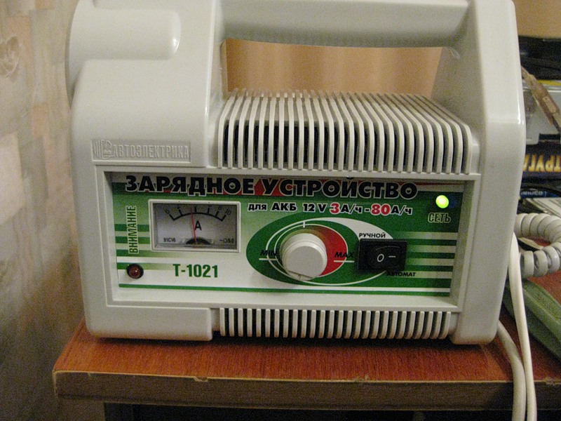

Про батарейку. Это у меня от безделия в ожидании. Пробовал, в порядке эксперимента. Эксперимент удачен, но принято решение от внедрения отказаться по практическим соображениям высказанным вами.

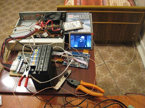

Кстати о батарейках, заинтересовало, а сколько проработает мой комп от аккумулятора 9Ач?
Без нагрузки комп полностью употребил батарейку за 4 часа 45 минут.
Если склероз мне не изменяет, в астре используется аккумулятор 60Ач, путем нехитрых расчетов получаем 30 часов работы. Негусто, по всей видимости, об автономной работе компа (при выключенном зажигании) придется забыть. Если только от этой батарейки, которую уносить домой на подзарядку.
После измывательств аккумулятор отправлен на лечение.

да по поводу батарейки, у меня как то была материнка, там слетали настройки биоса, при серьезно минусовой температуре -30 где-то, я ее поменял просто на более дорогую, проблема ушла......

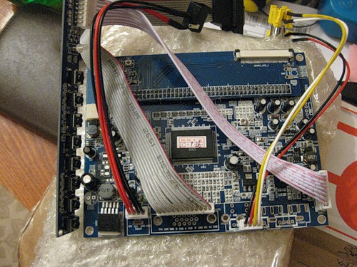

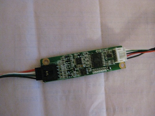

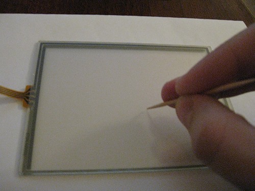

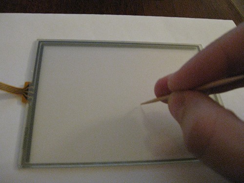

Получил дисплейчик!
Все есть для установки. Приступаю, для начала расковыряю торпеду, посмотри сколько там места, после этого буду делать корпус для компа, кронштейн крепление и рамку для дисплейчика.
