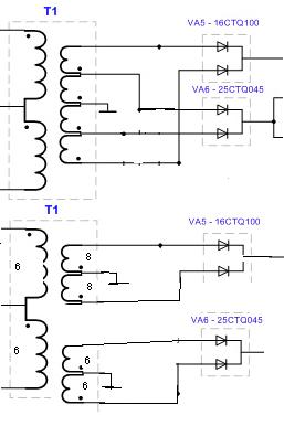

По умолчанию трансформатор?
вопрос снят

Сообщение от Winlin Посмотреть сообщение
вопрос снят
А был? и та и другая правильно только на нижней количество витков на 12 вольт д.б. (14+14)витков, а отсюда вывод не влезет в кольцо
