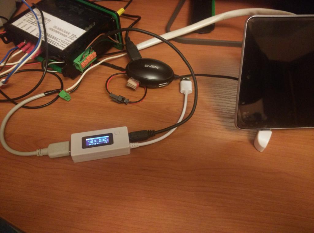

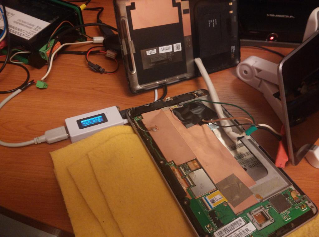

Возвращаясь к вопросу "Нужно ли выпаивать датчик холла?". На фото два планшета в режиме "сна". Один с выпаянным датчиком, другой, не тронутый. С выпаянным датчиком - шкала тестер не фиксирует потребление тока. Без выпаивания - 280мА. Какое-то безумно большое значение.

Не обращай внимания! Это очередной "эксперт" на форуме... Знает абсолютно ВСЁ !
У меня достаточно нормальный тестер - не Fluke, но микроамперы померяет. Готов завтра встретиться - дам попользоваться для "чистоты" эксперимента.
для "чистоты" эксперимента я бы выпаял датчик из того планшета, который 280мА ест. Может так случиться, что потребление на высоком уровне и останется - то есть в планшете просто что-то еще так "кушает".
Жалко, не додумался со своим померять, когда выпаивал.

Откуда нам знать, какое там минимальное значение?)))
В твоём китайском тестере.
Ясно выражай мысли в писанину.
Мысли изложены ясно. Научись читать то, что написано, а не додумать. Научись смотреть на фото и видеть предел шкалы измерения. Я не для себя это делал. Для меня уже давно очевидна необходимость выпаивания датчика из планшета.
Это не автомобильный планшет, не хочется ради выпаивания датчика холла отрывать теплоовод.
Если теплоотвод уже поврежден, ничего не мешает запаять датчик обратно.
Возможно, завтра, буду в твоих краях. Позвоню. Предновогодние "пробки" просто бесят.

mazay66Есть ли возможность померить потребление с магнитом?
Nexus 7 2012/USB Hub D-Link7(без доп.питания)/контроллер от YAM1966+джойстик iDrive/. фото + видео

Да, я услышал. Попробую, когда будет другой тестер
