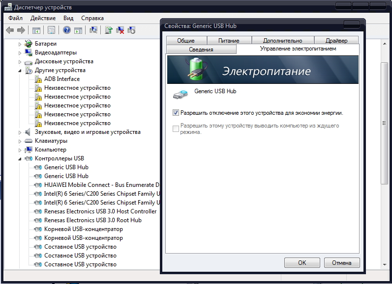

в начале снять галочку в диспетчере устройств "разрешать отключать для экономии энергии "
Чёта нет такой галочки.
Есть разрешить включать комп устройством.
Мож не там ищу ?

свойства , затем вкладка ... управление электропитанием
Вот в управлении эле4тропитанием и есть возможность поставить галку " разрешать устройству включать комп "
диспетчер устройств :
снимаем эту галочку .
