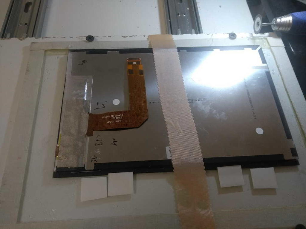

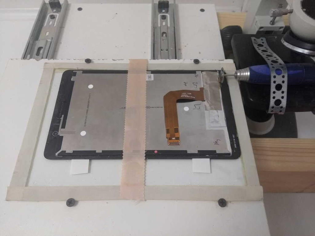

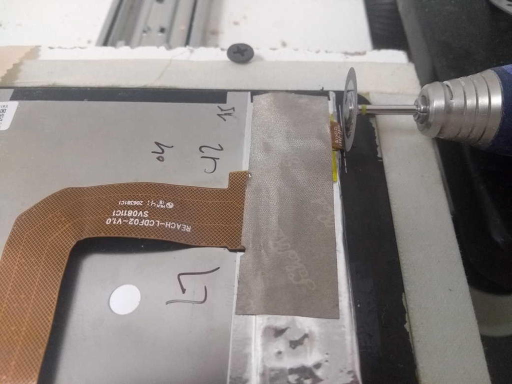

Готовлю планшет в авто.
Резал так - собрал стол на мебельных направляющих - чтобы качать туда-сюда. Поставил рядом микроскоп без оптики, с столом имеющим макровинт. На стол микроскопа закрепил дримел (назавем его так, на самом деле безколлекторный зуботехнический мотор NSK). Тач планшета положил на кусок оконного стекла. Прикрепил по краям скотчем.
И потихоньку на 10000 оборотов алмазным диском иттераций в 30-50 аккуратно срезал обе части.

Как-то так все проходило!
