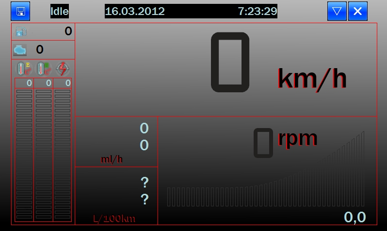

С разрешения автора, мои скин-я не художник, номне нравиться!

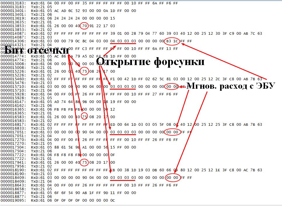

TO Valentin8080:
Вот логи как просил.Сняты TECU.
Выявлена странность Бит отсечки показывает правильно, обнаружился пид мгновенного расхода(формулу пока не знаю((), а вот форсунки продолжают впрыскивать или же в памяти ЭБУ остается последнее время,ХЗ.(формулу расчета форсунок предоставил с НПП "ШТАТ")

TO Valentin8080:
Обновил твой профиль в программе. Сделал как на Hyndai G4EC. Там есть аналогичный параметр, только его Virtual посчитал за время открытия форсунки. Я так думаю там тоже это мгновенный расход. Вообщем подставил этот мгновенный расход/4000 (как на Hyndai G4EC). Вроде показания адекватные. Можешь еще регулировать коэффициентом форсунки.
Спасибо за оперативность, испытаю, отпишусь.

Gasсhe ранее писал в соседней ветки:"Нет в случае описанном Recard в так называемом режиме "отсечка" топливо не потребляется, но ECU продолжает показывать, то значение времени впрыска, которое должно быть. Чтоб устранить это, надо смотреть другие параметры ECU прямо или косвенно указывающие на этот режим и зависящие от марки машины.
ТО Gasche если не тяжело выложите инфу по данному вопросу.За ранее спасибо.
