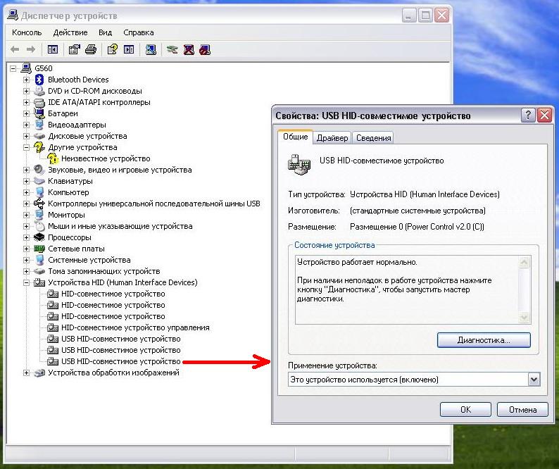

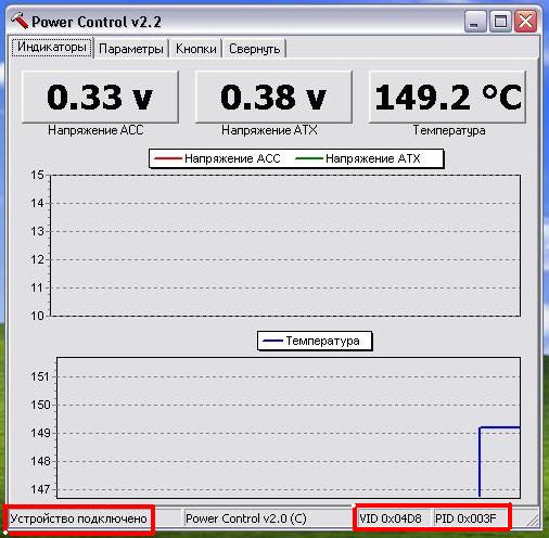

Здравствуйте. Купил PowerControl, подключаю к компьютеру через USB - новые устройства не обнаруживаются и программа его не видит. Должен ли он работать в голом виде, при подключении только USB?

Должен.
В диспетчере устройств должно появится новое USB HID совместимое устройство.
В программе управления должно быть написано "Устройство подключено", и отображаться VID и PID устройства.
Как подключаете?

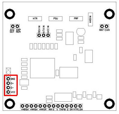

Нет, ничего этого нет, я сам компьютерщик...
+5 В до платы доходят, дата-выводы по кабелю звонятся... Как бы проверить еще что? Такое впечатление, что питание до микросхемы не доходит... Думаю, может в USB разъеме что...
PS: USB разобрал проверил-прозвонил-просмотрел, вроде все ок.

Полярность не перепутана?
Попробуйте по разным портам потыкать. У меня на ноуте в 2-х портах работает, в третьем нет.
Попробуйте USB кабель заменить...
Каждая железка проверялась !3 раза! Сборщиком, и 2 раза (в процессе прошивки и перед отправкой в магазин) мною лично!

Ок. Дома больше разъемов нет, поковыряю на работе, отпишусь, надеюсь мой косяк. Полярность проверял, флешки жег уже, трепетно отношусь
