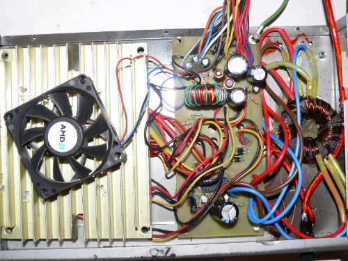

БП или шестая реинкарнация трансформатора
все работало, и даже выдавало нужные напряжения
Sergey_L неоднократно упоминал о том, что сердечник трансформатора должен быть в сечении около 1 см2.....
Vladget неоднократно говорил, что 10 вольт не предел минимального напряжения на входе БП....
в итоге
очередная перемотка транса на ДВА склеенных кольца 45 внешний, 8 толщина и 27 диаметр дырки в ферритовом кольце
при напряжении питания 10в все выходные напряжения в норме
зы. учусь
еще раз спасибо всем!
ззы: трансформатор вынес с платы на проводах, так же вынес все транзисторы, все напихал в корпус от поломатого свича. фотки чуток позже
