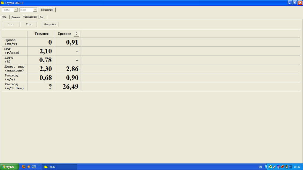

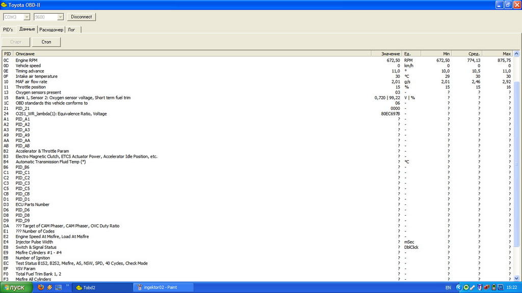

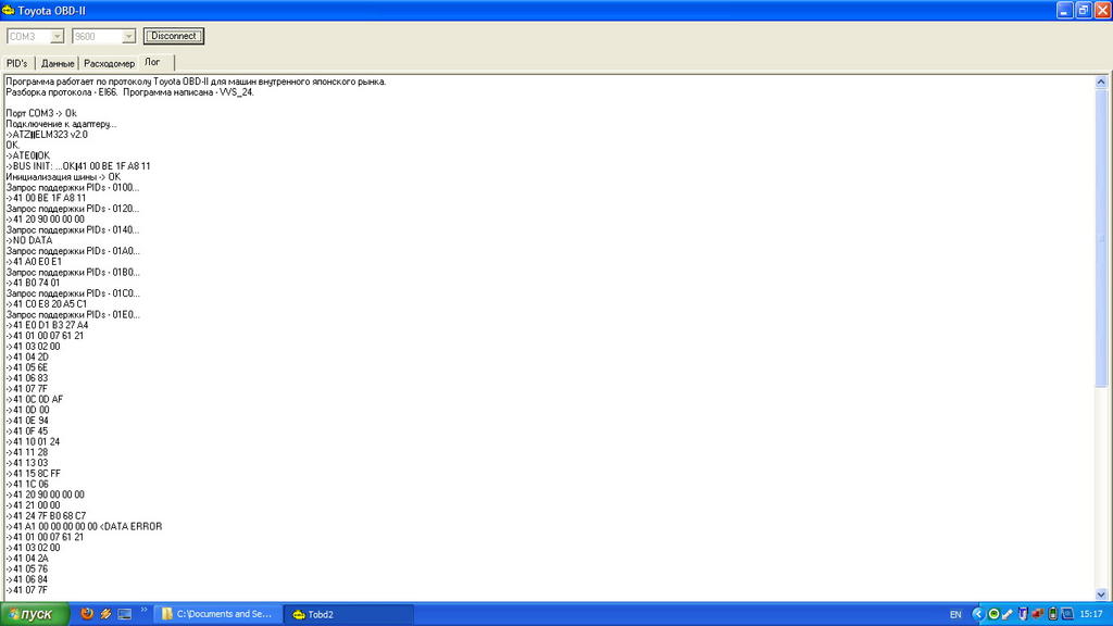

ПРОВЕРИЛ
pid стали доступны но программа останавливается при опросе
расходомер работает но тоже не долго.
блин, жалко.
ID:	14283   Нажмите на изображение для увеличения
