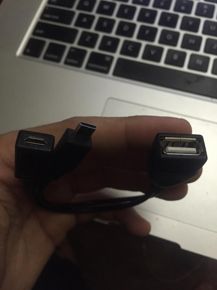

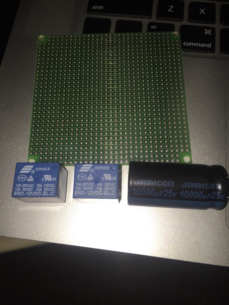

Доброй ночи! читая тут всю информацию настолько забил себе мозг что теперь не знаю с чего начинать!
В данный момент нужно сделать нормальный преобразователь с разделением подачи питания по времени на хаб и планшет! Что бы сначала подавалось питание на хаб а потом через 2-3 секунды на планшет! А самое главное надо сделать что бы при заводе не пропадало питание на всем этом!
ЕСТЬ В НАЛИЧИИ КОМПЛЕКТУЮЩИЕ ДЛЯ БП:
1. DC\DC NSD15-12S5 5V 3A
2. конденсатор 10 000 мкф 25V
3. платка на которой хочу все собрать
4. 2 реле SRD-12VDC-SL-C
ДЛЯ ПЛАНШЕТА:
1. Сам планшет Nexus 7 2013 Wi-Fi на стоке с ядром ElementalX 4.03
2. Y-Cable (фото прикрепил)
3. USB HUB D-Link H7
4. Пару флешек или флешка и жесткий
Планируется: EasyCap (идет с Aliexpress), DVB-T2 TV tuner
Насколько я знаю еще нужны диоды что бы понизить напряжение и резисторы! Только какие и куда их паять( ЧЕСТНО признаюсь не сильно силен в этом! Помогите люди добрые!

Сообщение от Вячеслав23 Посмотреть сообщение
Что-то не совсем понятно : Я так понимаю,вы хотите тушить(отключать) планшет совсем,тогда какая разница - пропадет у вас питание на DC/DC или нет? Если не хотите тушить планшет совсем,а только загонять его в сон(тушить экран) датчиком холла,то все зависит от технического состояния вашей машины - стартер,аккумулятор и т.д. : на сколько у вас просаживается напряжение при запуске двигателя(это касается работы NSD15-12S5 - при просадке до 9 вольт он отключится и конденсаторы вам не помогут).
Что то же должно спасать отключения Nsd, планшет у меня съемный, так как в машине его оставлять у нас не безопасно!
Просто у меня ситуация такова: если сначала подключаю питание а потом завожу, планшет хаб не видит, а если завожу и питание на хаба есть и подключаю планшет все работает нормально!

Сообщений: 1,780
Снимать будете только на ночь? Выход есть всегда : использовать кисы,более простые преобразователи(http://avrobot.ru/index.php?cat=274) или универсальные - типа http://solbatcompany.ru/katalog/preo...-napryazheniya . Проще использовать два преобразователя : один на хаб(постоянно включен) и один на планшет(управляется от АСС через реле ,с задержкой отключения).
