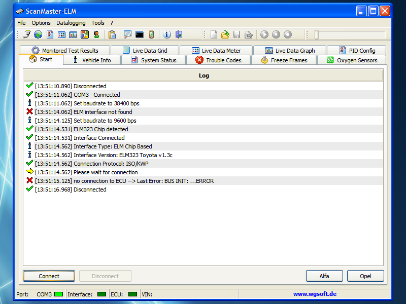

Старый 17.12.2009, 18:18   #864
boss54
Регистрация: 17.12.2009
Регион: 24
Машина: Toyota Camry ACV31
Сообщений: 63
boss54 is on a distinguished road
MiD_E34, спасибо,купил новую атмегу,прошил фьюзы,а затем прогу.
У меня Сингапурка? хоть и руль правый? а протокол европейский мой ELM323
двигатель читает, но длительность впрыска не кажет.
На выходные попробую, отпишусь.

Старый 17.12.2009, 18:47   #865
MiD_E34
Аватар для MiD_E34
Регистрация: 06.09.2007
Сообщений: 3,085
эээ... тогда этот адаптер не должен читать твою машину
Андроид ГУ.
Старый 17.12.2009, 21:43   #866
olegkali
Регистрация: 22.10.2009
Регион: 11
Сообщений: 23
olegkali is on a distinguished road
Чё это не должен? У меня тоже из Сингапура машина, с правым рулем. Всё читает.
olegkali вне форума   Ответить с цитированием
Старый 18.12.2009, 09:57   #867
MiD_E34
Аватар для MiD_E34
Сообщений: 3,085
Сообщение от olegkali Посмотреть сообщение
Но человек пишет, что у него европротокол... впрочем - скоро сам попробует и расскажет
Андроид ГУ.
Старый 18.12.2009, 18:51   #868
boss54
Регион: 24
Сообщений: 63
OBD-II использует 5 протоколов обмена данными
у меня ISO 9141-2 на "Сингапурке"
какой на "внутреннем" рынке не знаю- но догадываюсь.
на выходных посмотрю разными прогами ,которые ELM "видят"
boss54 вне форума   Ответить с цитированием

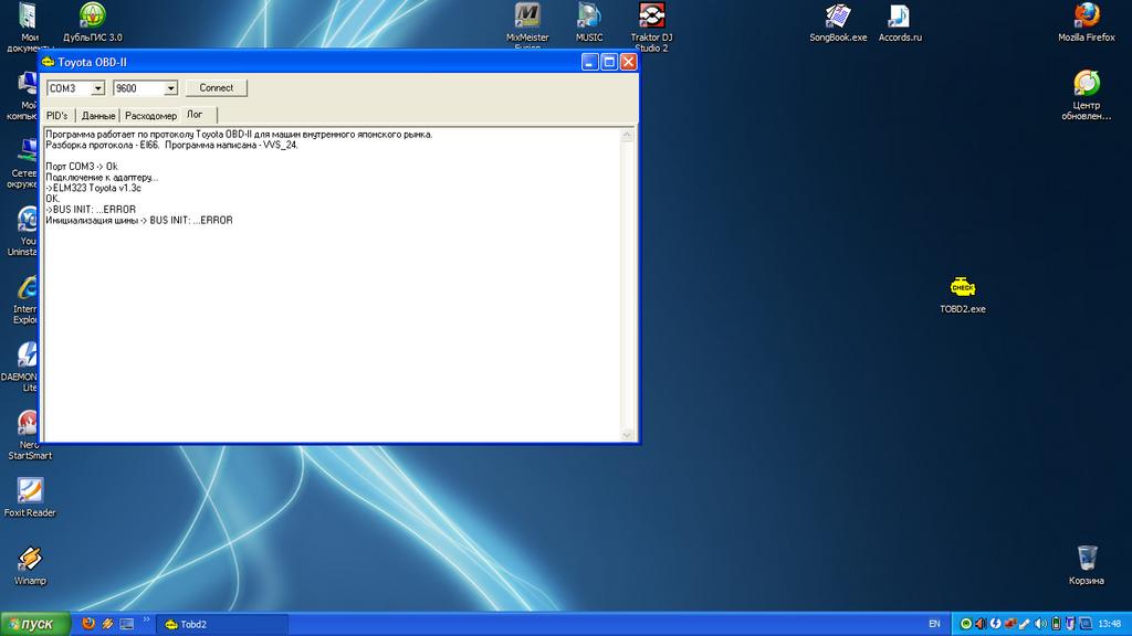

Старый 19.12.2009, 11:49   #870
boss54
Регион: 24
Сообщений: 63
Увы не получилось, пока непонятно, почему.
Жаль ,думаю.
